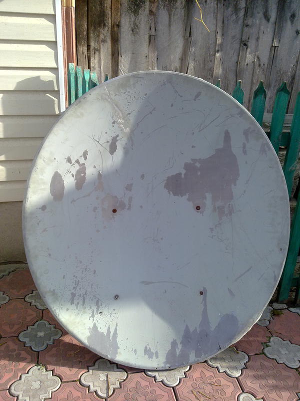

Реставрирую тарелку 1.40 производитель неизвестний,ИзображениеИзображение

Приветствую!
Это не она случайно?
https://www.olx.ua/obyavlenie/sputnikov ... cRgtB.html
Хороший и правильный у вас подход!!!
Какую краску собираетесь наносить?
