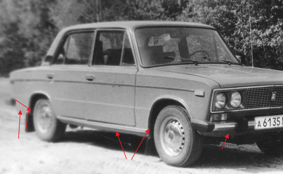

Хочу поделится своим старым-/кто служил на НК и АПЛ знают как красить ржавоё железо/ проверенным методом покраски с =Корабельного сурика=.
Корабельный сурик-/свинцовый/ не путать с /железным суриком/...
Нашёл в инете про свинцов.сурик.
Свинцовый сурик используется для обработки поверхностей, которые эксплуатируются в особо сложных условиях.Разновидность защитного вещества на основе свинца – корабельный сурик. Это простонародное название данного материала. Корабельная разновидность сурика отличается особенно высокими термическими и антикоррозийными свойствами.Краска СУРИК Свинцовый представляет собой суспензию свинцового сурика и антикоррозийных наполнителей в фенолалкидном лаке с добавлением сиккатива и растворителей.
Так этого сурика =корабельного= когда служил у нас =море=было его в заведования у боцмана.Раздовал он кто попросит у кого есть машина.Свой первый Жигуль 2106 купил в 1981г и сразу же покрасил пороги,подкрылки и прочее где в первую очередь ржавеет.За 12 лет эксплуатации ни одной ржавчины не было.Очень ценный порошок,я думаю пойдёт и для покраски антенн-/после удаления ржавчины-обезжирить-покрасить суриком-+покраска эмалью поверх/.
Разводить только на натуральной олифе.Остались драгоценные 2 пакета-/тяжёлые однако/-вечные по хранению,с 1990г и по сей день в отличном состоянии сохранился сурик.
