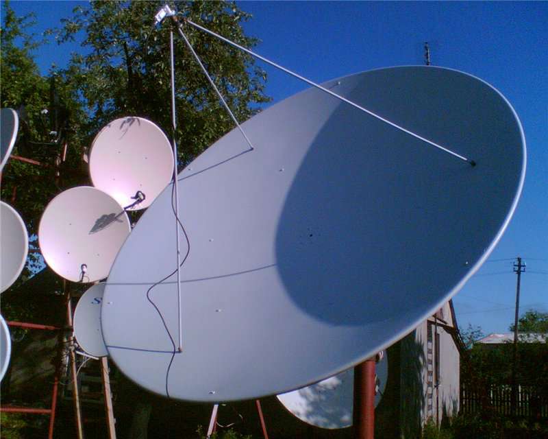

Из архива 2012
Красил примерно в конце лета 2012, на фото 260см прямофокус
Перед покраской:
и после:
Краску наносил на антенну- пулевизатором - заранее на нем отрегулировал матовое напыление - краской НЦ (также миксанул расцветку типа заводской--- белая+чуть черной=получилась:бело-серая типа как красят антенны на заводе.
В итоге вот такая красавица как новая:

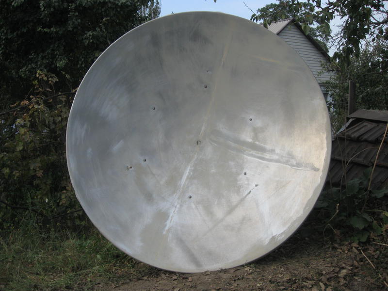

Зарегистрирован: 30 сен 2015, 20:47
Перед будущей установкой решил поделиться с вами опытом реставрации прямофокусной антенны 220 см болгарского производства. Так как не было в наличии пульверизатора и компрессора к нему, красил велюровым валиком шириной 100 мм. Перед покраской зачистил наждачной бумагой зернистостью 120. Красил эмалью НЦ Эксперт Запорожского производства.
Первоначально поступивший вид:
Перед покраской:
После покраски:
