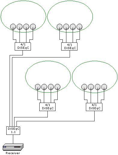

По этой схеме
21.jpg [ 37.22 Кб | Просмотров: 813 ]

Начну с того, что предыдущая схема не годится для вас.
Вам нужно к ресиверу подключить diseqc 2.0, к его входу 1 (или А) подключить diseqc (1x8) 1.1, к входу 2 (или В) подключить diseqc (1x4) 1.1 - это даст вам возможность к их входам подключить 12 LNB.
Два самых "важных" и "любимых" LNB подключите к входам 3, 4 (или C,D) diseqc 2.0.
Если бы вы ещё дали фото diseqc`ов и антенн с LNB, то получили бы развёрнутый ответ по подключению, в том числе по минимизации потерь в линии передачи от LNB до ресивера.
Успехов
Данная схема работает нормально./ каскадингом /.Проверено давно,правда у меня тогда работало только 14 спутников.Ресивер Опенбокс-820.

Fleet449,
я не писал, что схема не работает, я писал, что
У tsotne совсем другой, конкретный набор DiSEqC коммутаторов, и у него единственный выход ставить перед ресивером DiSEqC 2.0
