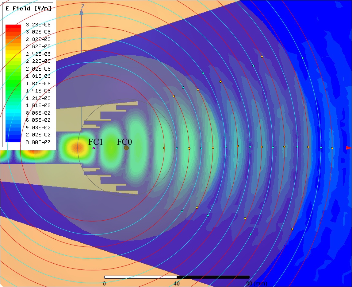

Реплика по поводу определения фазового центра облучателя.
Это касается не вас, а несовершенства алгоритма поиска фазового центра, который реализован не в вашей программе.
Фазовый центр - это центр сферических поверхностей, которые проходят через ОДИНАКОВЫЕ фазы волнового поля
На цветокодированных изображениях поля легко опознаются точки перехода напряжённости поля через "0" -
они находятся посередине тёмно-синих полос, которые разделяют полупериоды волн, и обозначены голубыми кружками.
Экстремумы напряжённости поля на распределении его модуля находятся посередине контуров одного цвета в радиальном
сечении. Они отмечены жёлтыми кружочками:
На рисунке от фазового центра FC0, который определила программа, построены два круга более тёмный и более светлый,
их границы относительно точек одинаковой фазы вы можете оценить самостоятельно.
На этом же планшете мною поставлена точка FC1, которая по-моему больше соответствует положению фазового центра.
Из неё проведены окружности равных фаз, степень их совпадения с совокупностью жёлтых и голубых точек представляется
более высокой.
По моей формуле рассчитано теоретическое положение фазового центра для этого облучателя, а окружности равных фаз
проведены из него через тот же самый набор точек радиальных экстремумов и переходов через ноль поля:
Здесь степень попадания точек на окружности равных фаз ещё выше.
Это первое, пусть на уровне моделирования, подтверждение правильности формулы расчёта положения фазового центра.
За это большое спасибо автору модели - plyrvt
Надеюсь, что и дальнейшее сотрудничество будет столь же плодотворным 8-)
