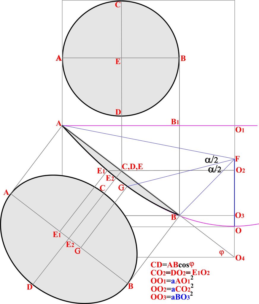

В помощь вам чертёж, из которого следует, что со спутника офсетное зеркало, как бы оно не было повернуто,
при наведении фокальной оси OF на спутник выглядит как круглая апертура с диаметром,
который равен малой оси эллипса CD :

Теперь понятно, что если офсет настроен на любой спутник, при любом варианте установки, то со стороны спутника будет иметь форму круга с диаметром поперечного размера зеркала.
Но остается под вопросом природа возникновения кроссполяризационных помех, если оси поляризации спутника не совпадают с осями офсетного зеркала.
Вопрос по прежнему открыт :?
Извините, что отнял ваше время.
Теперь вы навряд ли послушаетесь моего совета сходить по ссылке
http://satdx.2ua.in.ua/viewtopic.php?p=10879#p10879,
где описана природа возникновения кроссполяризационных помех (разложение "косых" по отношению к оси симметрии токовых линий на ортогональные составляющие V и Н поляризаций)
Там же есть инструментально выполненные картинки, которые иллюстрируют как образование, так и компенсацию кроссполяризационной помехи.

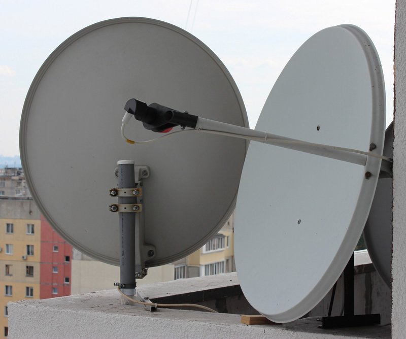

можеть быть это 96,5е низко висящий

Для помощи в определении спутника, на который направлена вторая антенна, публикую ещё фото:
Вид с улицы
Вид строго в профиль
Под этим ракурсом слева видна поворотная антенна 107°Е - 16°Е
Вид вдоль балкона, под углом 53° на Запад от направления на Юг

посмотрел на анткнну с улицы
я не удивлюсь, если там 36 или 46)))
 Заголовок сообщения: Re: Офсетное зеркало, какая установка оптимальная?
Новое сообщениеДобавлено: 31 июл 2019, 07:02
Сообщения: 2528
Антенна однозначно смотрит на восточные позиции и внешне угол наклона (прицел на спутник) смотрится как у прямофокуса.
Очень похоже на ямал 90Е.
