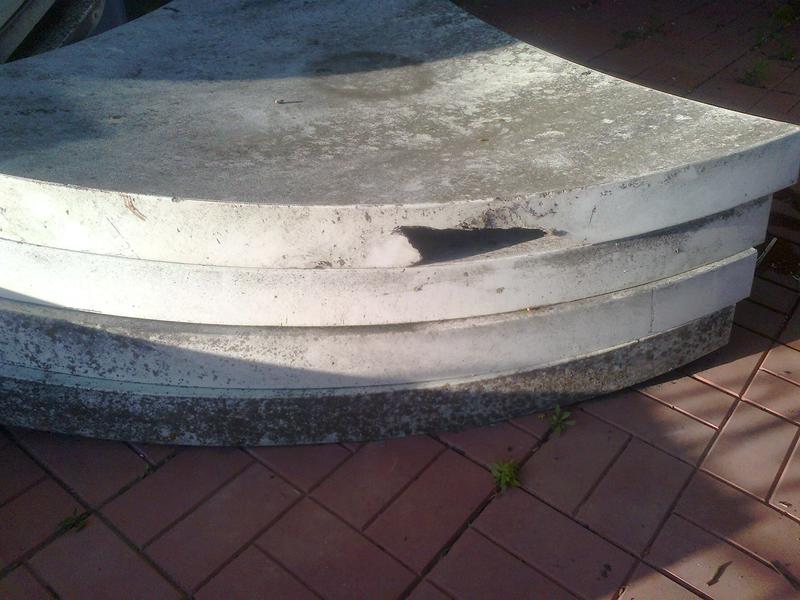

Ребята нужен совет!
Значит есть один лепесток от антенны Prodelin 3,7м у который ударенный борт и выломанны его небольшие части.
Хочу его восстановить для эстетического вида.Сам материал пластик и даже не знаю чем его можно наростить именно крепким?Если-бы был-бы металл там не проблема,а здесь нужен ваш совет!
Как лучше и что-бы после зашлифовать под оригинальную основу и покрасить!
Кто возможно сталкивался с подобными работами?
Жду с нетерпением любые советы!
 Заголовок сообщения: Re: Ремонт антенн и спутникового оборудования.
Новое сообщениеДобавлено: 11 май 2017, 07:31
Сообщения: 186
Наведайся в автосервис, где занимаются кузовными работами и проконсультируйся. Думаю что возможно заделать эти повреждения по их технологиям, тесть при помощи стекловолокна и эпоксидки.
Новое сообщениеДобавлено: 11 май 2017, 20:53
Зарегистрирован: 19 фев 2016, 22:51
Сообщения: 3
Стеклоткань и полиэфирную смолу с отвердителем, только обязательно выдерживать пропорцию при смешивании полиэфирной смолы и отвердителя. В инете есть много инфы
Новое сообщениеДобавлено: 11 май 2017, 22:35
Сообщения: 2773
Ребята спасибо за информацию!
Нужно будет прикинуть,что и как,так как себе нужно сделать лучше самому так,как наверно никто не сделает!
Хотя с такими материалами не пришлось еще работать!
