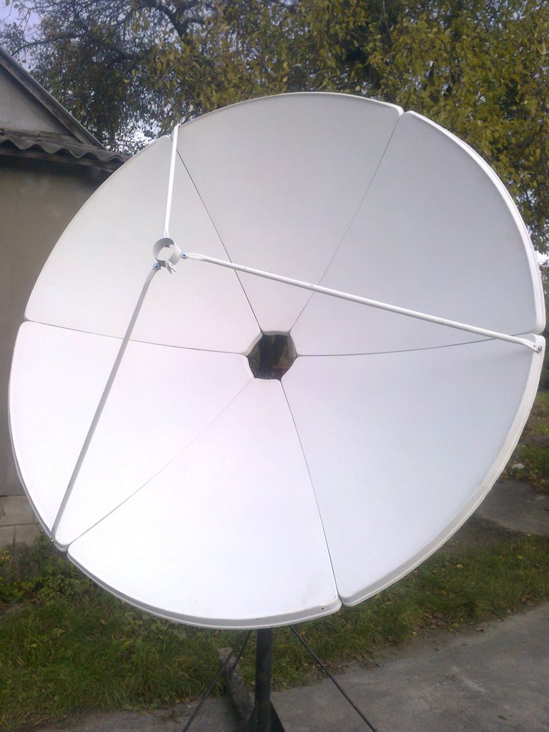

Сегодня покрасил (для пробы) два элемента от антенны Prodelin 3,7м

 Заголовок сообщения: Re: Покраска спутниковых антенн
Новое сообщениеДобавлено: 19 сен 2018, 18:09
Сообщения: 2051
Очень понравилось напыление грунтом ГФ-021 ROLAX на пластиковой поверхности антенны Prodelin 3,7m.
Те кто имеет такие пластиковые антенны знают (или столкнутся) что на них со временем слазит или выгорает родная краска.
Собственно я советую лучше покрыть грунтом ГФ-021 ROLAX,так как после покраски смотрится как новая.Только есть один момент-это перепробовал много грунтов ГФ-021,но они все не понравились своими свойствами.
Днепропетровский грунт ROLAX ГФ-021 нравится тем,что при нанесении поверхность становится словно-эффект цельного листа бумаги.Так-же его можно наносить на аллюминевые параболы в виде конечного финишного результата.Если наносим грунт ROLAX ГФ-021 на стальные антенны,тогда незабываем после полного высыхания далее покрыть сверху краской НЦ-132.

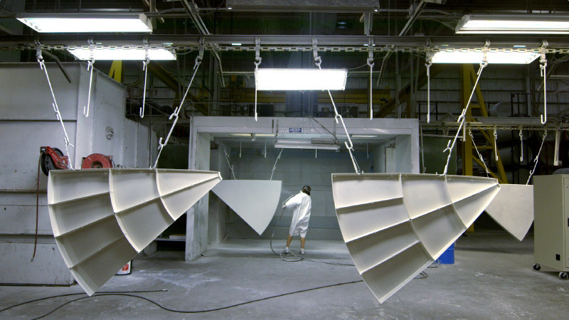

Вот так красят пластиковые Prodelin 3,7m на заводе.
