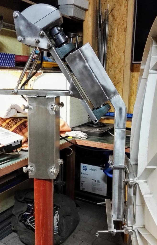

RimaNTSS писал(а):
Ну, в принципе, подвес закончил.
Изделие в стиле ХАЙ-ТЕК !!!
Ждемс видео в рабочем отстроенном состоянии с конвертерами передвигающияся по дуге!
 Заголовок сообщения: Re: Поворотная полярная система
Новое сообщениеДобавлено: 29 янв 2017, 18:04
Сообщения: 255
Неплохо получилось,на видео слышно как моторчик крутиться в холостую.Особенно хорошо то,что в качестве материала автор использовал нержавейку-и красить не надо и не гниет.

Наткнулся на данную тему и решил выложить некоторые фото своей гравицапы, которую делал в конце 2011года. Может быть кому нибудь пригодятся.
Так же кто то здесь интересовался можно ли на такой гравицапе использовать антенну диаметром больше чем 1,2метра. Могу сказать то что такая конструкция будет вращать даже 1,8 при соблюдении балансировки центра тяжести антенны на оси вращения подвеса. Но! при высокой скорости ветра есть риск того что антенна начнет сильно колебаться и скорее всего разрушит мотор.
Лично моё мнение то что для такой конструкции оптимальный размер антенны 1,4метра. Пару недель назад сбылась моя давняя мечта и я (всего за 1200р) приобрёл для своей гравицапы супрал 1,4м (с размером рабочей части рефлектора 1600х1400мм) и приспособил её на свою гравицапу. Немного пришлось переделать конвертородержатель с сохранением размеров позиционирования фокусной точки зеркала и пересверлить отверстия в зеркале, так как попалась антенна с маленьким подзеркальником. В общем механизм справляется и с этой антенной отлично без каких либо перегрузок.
