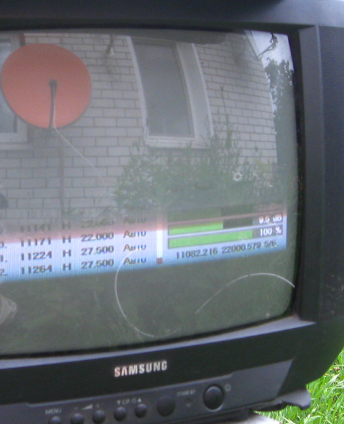

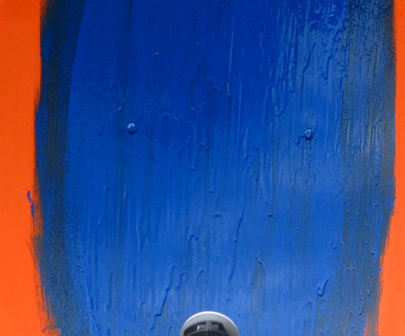

-надо проверить,есть у меня ант.старая, наполовину =морда лицевая= в ржавчине-/0.9м ант/.Разведу грамм 200 сурика и покрашу,проверю изначально сигнал до покраски,затем после сурика и окончательно запылю какой нибудь эмалью для металла.
-поиздевался сегодня над антенной 0.9м.Взял не ржаваю,замерил сигнал с начало до покраски-загрунтовал суриком-покрасил.И всё отлично с сигналом.Проверил на 28,2е луч 2G Europe,на 13е и на 4.9е.
28.2е-луч 2G - cигнал с Опенбокса-820
-до покраски--------загрунтована суриком свинцовым----покрашена в 2 слоя Эмаль ПФ-115
-11082 Н 22000-100%----------99-100%-------------------------99-100%
-11265 V 27500-99-100%-------98%-----------------------------98%
-11479 V 22000-98%-----------98%------------------------------96%
-11553 Н 22000-98%-----------97%------------------------------97%
Антенну не снимал со своего дежурного стенового.
Зачистил слегка вручную наждачкой антенну./А то по эмали не хотел ложится сурик/.Покрасил в один слой.
Немного подсохла и покрасил что было под рукой.Краска немного поршива легла-/кисточкой красил и грунт плохо высох/-если запылить,то отлично было-бы...Но и с такой покраской сигнал нормальный был.
Настроил на 13е
-11034 V 27500-93-96%
-12596 V 27500-62%
-11623 V 27500-83-85%
-11296 H 27500-75%
Затем настроил 4.9е
-крашенная -----------------не крашенная сигнал с 4W-4.9е-/F/-13е
-12399 V 27500-88-90%----------87-89%
-12130 V 27500-88-90%----------88%
-12380 H 27500-90%-------------80%
Погода не ахти была-тучи дождевые висели.
Вывод:-работать со свинцовым суриком можно и нужно-/если кто этот ценный порошок только достанет/
- хорошо зачистить ржавчину,покрыть грунтовкой-/суриком/.Дать хорошо просохнуть и покрасить под давлением-/не кисточкой/.
Всем пока.
