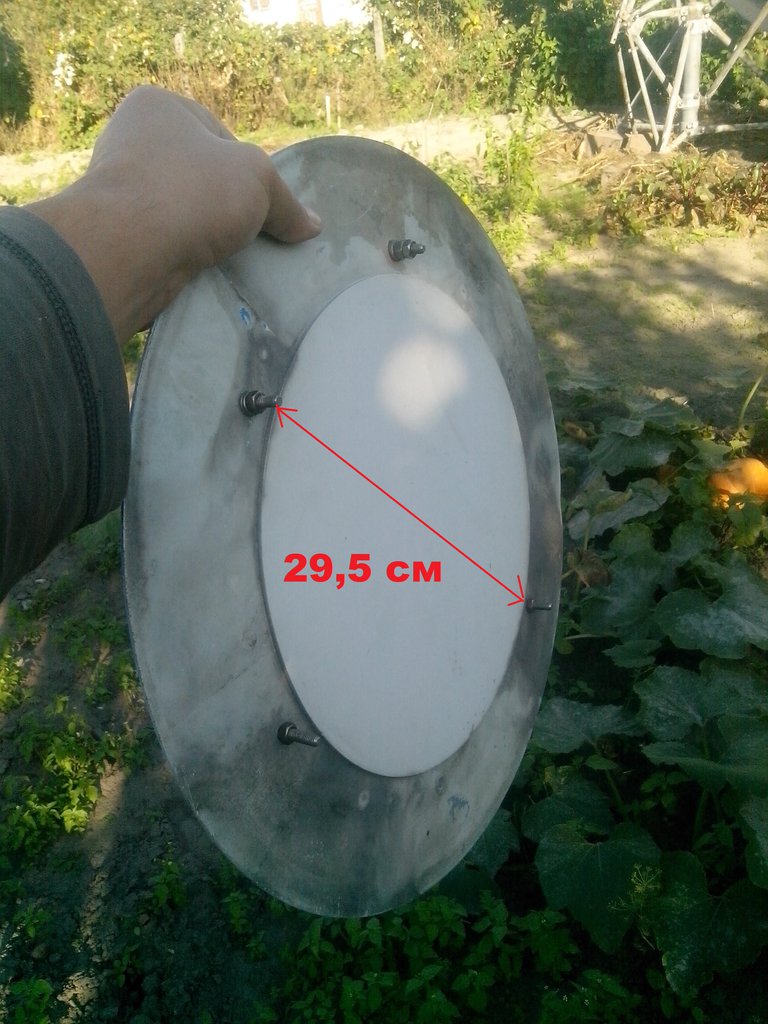

Для меня был первый опыт изготовления котрзеркала,чему собственно я очень доволен,так как теперь я понимаю как правильно работать с эпоксидным клеем и многими нюансами и за всё это я благодарен Юрию.
Все точные размеры параболы здесь: viewtopic.php?p=8542#p8542
Где диаметр полезной площади это 3978 мм и глубина зеркала 852 мм

Уже даже незнаю что далее делать,так как возможно и не отрицаю что,тогда может и ввел с ней в заблуждение всех,но очень хочется и это важно заставить эту антенну работать на свои 4м.
Просьба к Страннику Юрию,если нетрудно сделать аналогичный рисунок(как был аде) для контрзеркала кассегрена. Попробую его вылить и протестировать до морозов.

Самое интересное что антенна наведена на спутник,но целюсь в центр параболы(где сквозное отверстие 300 мм) сигнал еле слабый,целюсь на край от отверстия сигнал показывает данные на уровне прямофокуса 180см в моём регионе
То что я сегодня делал -возможно покажется полным "салатом",если нужно переделаю,но меня приследует мысль,что я ввел в заблуждение вас и себя,так как еще изначально при первой настройке я целился в районне 1171мм в центр параболы за креплением,(но не в бок) и тогда как и сегодня сигнал еле живой,но стоит направить в бок -не в центр антены и сигнал показывает данные на уровне 180см-хотя парабола нацелена на спутник.
Юрий как вы думаете стоит ли поиграться в от этой точки фокуса 1161мм и при этом закрыть родной заглушкой дыру в антенне?
Спасибо за внимание!
Я вам на последний вопрос самонадеяно ответил
Нет, не стоит - там фокуса нет.
А вот кольцевой фокус ищите в окрестностях жёлтого кольца +/-5см
Отсюда мы, видимо, и пошли по ложному пути... :(
Я предлагаю вернуться в эту точку, установить в точку фокуса 1161мм от креста нитей в "дыре" параболы LNB с заводским облучателем
Потом закрыть дыру в антенне заводской заглушкой
Не удивлюсь, если поверхность диска окажется от точки фокуса на расстоянии 1155мм
Настроится на спутник, уточнить положение фокуса и уровень принимаемого сигнала.
А потом будем чесать репу, что делать дальше.

странник писал(а):
Я предлагаю вернуться в эту точку, установить в точку фокуса 1161мм от креста нитей в "дыре" параболы LNB с заводским облучателем .Настроится на спутник, уточнить положение фокуса и уровень принимаемого сигнала.
Ок начну в изначальной теме про данную антенну: viewtopic.php?f=89&t=1594 .
