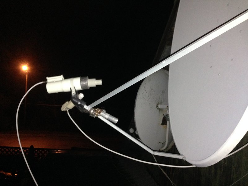

Изображение Кто что знает про этот конвертер!
К сожалению без тестов,ничего сказать нельзя,только проверять.
В Мортелекоме продаются с похожими названиями GCF-2106,GCF-2108. http://mtk.com.ua/catalog/cband/
Многие наши клиенты из Одессы используют эти конвертера.
