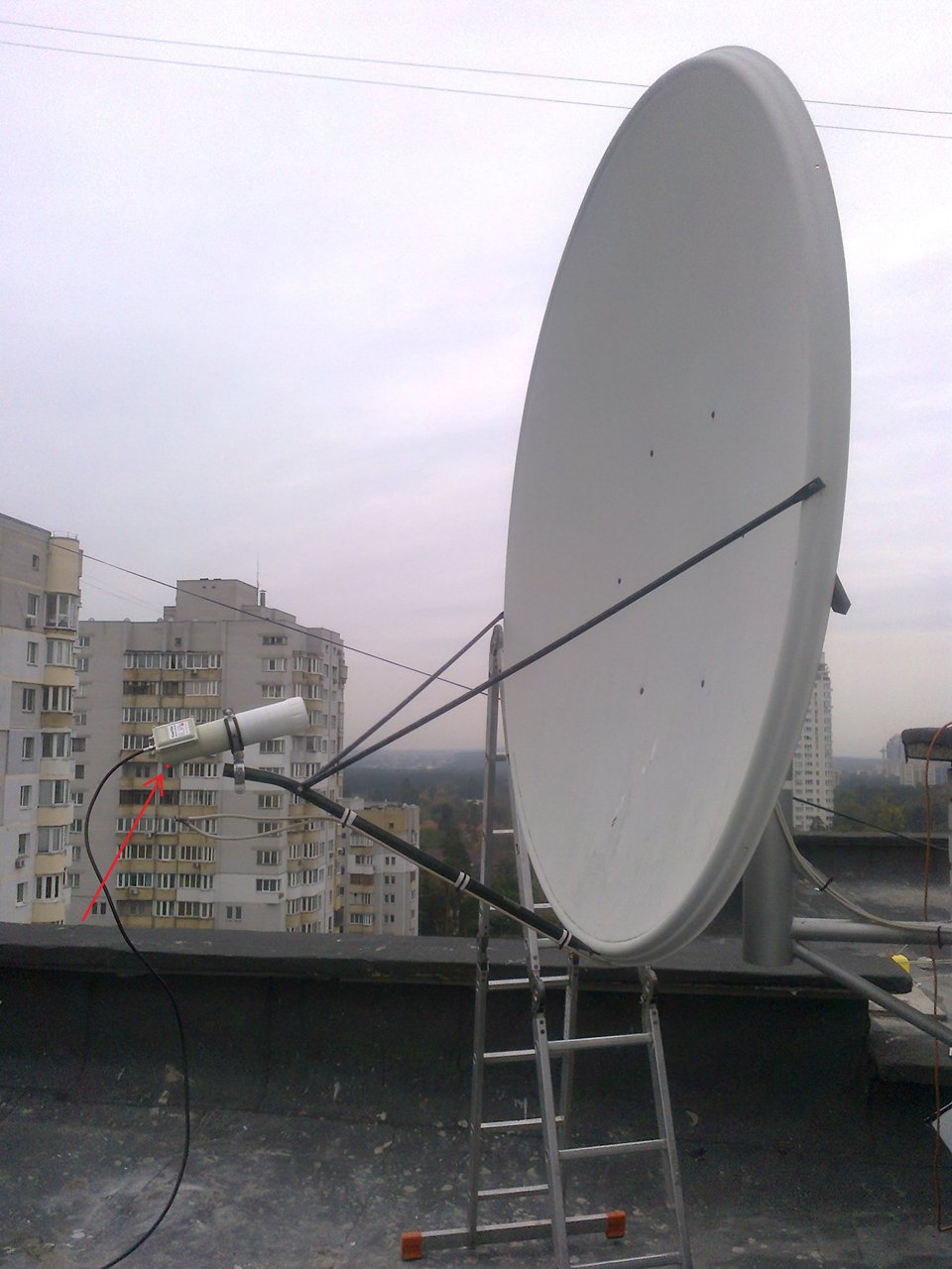

SAT-MASTER писал(а):
Здравствуйте. Скажите, а как правильно должен стоять конвертер СИ, электронным блоком вверх или вниз, или без разницы???
Конечно только вверх электронным блоком,что бы в дальнейшем не было окисления волновода и электроники.
Вот вам пример сегодняшнего фото нашего сат коллеги из Харькова.
И в дополнение там- где указывает стрелочка незабываем делать обязательно отверстие для стека конденсата.

Понятно. Спасибо. Тогда встречный вопрос: отверстие одно должно быть, расстояние от края конвертера до отверстия сколько в мм. должно быть и на сигнал это не повлияет??? и каким сверлом в мм. сверлить???
 Заголовок сообщения: Re: Приём С диапазона на офсетные антенны.
Новое сообщениеДобавлено: 21 апр 2019, 21:14
Сообщения: 2723
Сверлите тонким сверлом отверстие от края примерно 6мм

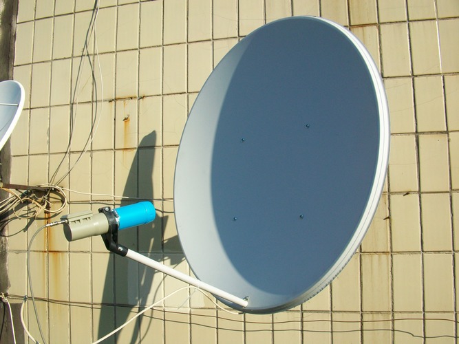

Сегодня снял видео о настройке и поиску каналов в С диапазоне, вся настройка производилась на импровизированной стойке. Настройку в этот раз сделал на спутниковой тарелке 1.20 (по факту 1.08).Дубль номер два.
