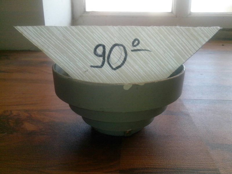

Что скажете про этот облучатель,его показатели, стоит ли брать?Изображение
 Заголовок сообщения: Re: Приём С диапазона на офсетные антенны.
Новое сообщениеДобавлено: 20 мар 2019, 00:21
Сообщения: 2723
Это хороший облучатель под антенны с углом раскрыва 90 градусов.

Здравствуйте. Виталик у нас в городе и то только в одном месте продается такой облучатель рупор, но меня смутило то что заявленные производителем характеристики этого рупора вот такие:
Облучатель C band оффсетный рупор для моноблоков С-диапазона для оффсетных антенн, с креплением.
Технические характеристики:
Рабочий диапазон частот 3.4-4.2 ГГц
Угол раскрыва офсетного зеркала 72-90 градусов
Уровень согласования, КСВН не более 1,2
Рабочий диаметр соответствует наружному диаметру волновода от 60 до 66 мм.
Так что же это получается, судя по углу раскрыва это универсальный рупор, для зеркал от 0.85м и выше, так что ли??? И менеджер по телефону, тоже мне заявил что он подходит и для малых диаметров, т.е. для 0.85м!!! Что скажите? Или это развод на счет малых зеркал??? Может Вы экспериментировали???

Этот облучатель не универсальный,а под антенны с углом раскрыва 90 градусов и если антенна 85см с соответсвующим углом значит подходит,если 72 градуса как харьковские 60-85см тогда не подходит.
Понятно, спасибо Виталик за разъеснение. Значит этот рупор только под Харьковские 1.2м. я так понимаю!!!
