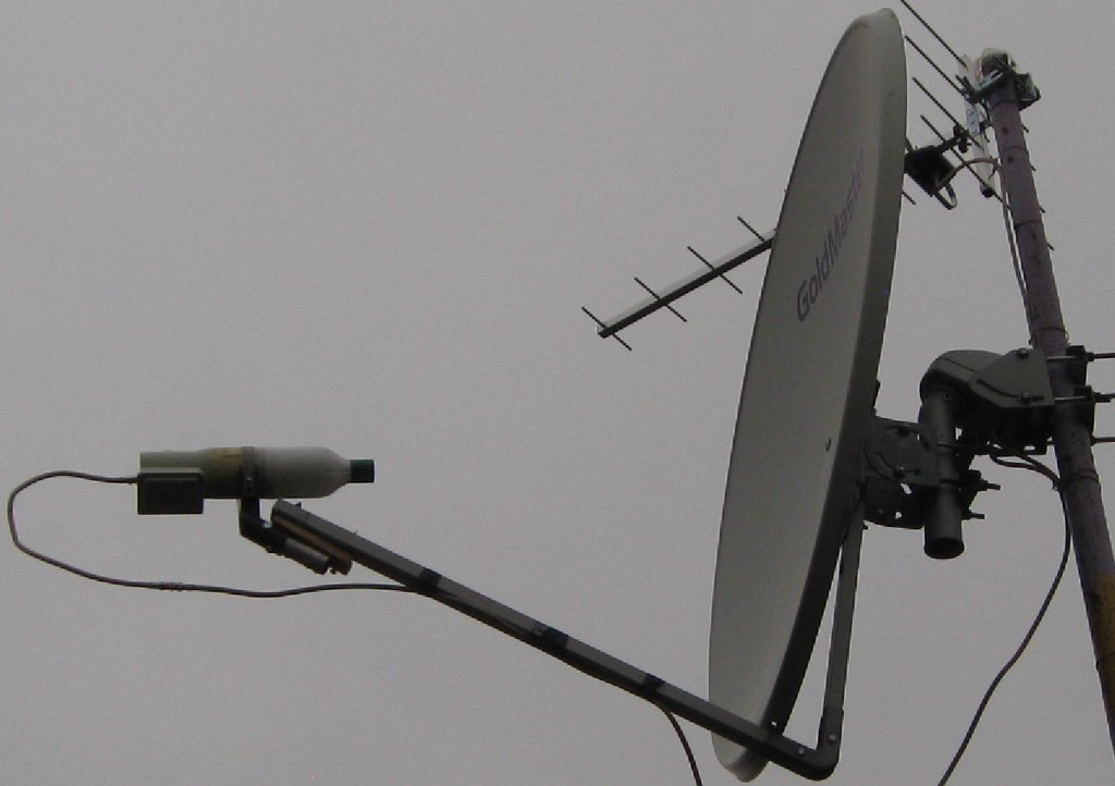

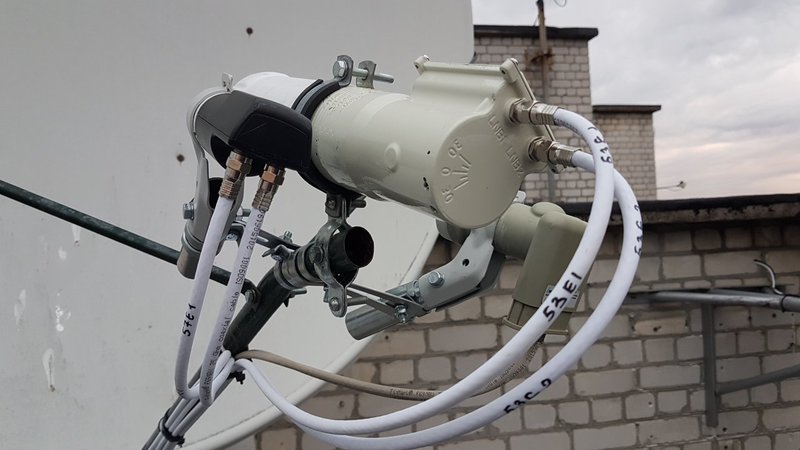

штанга для держания конвертера плоская, как быть с креплением в фокусе можете что то посоветовать или пример какой то на фото?
-немного надо повозиться с таким креплением для таких антенн.Я сделал так,взял мульт Харьковский и подбором толщины прокладки нашёл оптимальный крепёж для =головы= С.Сигнал был неплохой-/тестировал-=голову= от Альяно И Виталия.Виталика конструк.с пластиной была значительно лучше по сигналу.../
И само внизу 2 фото от =амера= это он у нас наверное скопировал такую конструкцию...шучу.

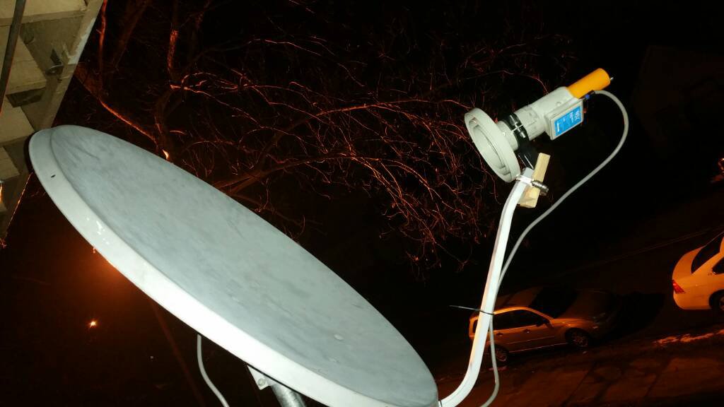

-насчёт антенн этих не знаю,просто нет их у меня.Только наши Советские.У нас по антеннам это к Виталию и Риманту-/ я знаю у них антенн много/-/ и другим участникам форума/.Они такие антенны я знаю тестировали.
И ещё одно фото =амера= нашёл,как можно такой крепёж приспособить к =квадратной= штанге.-/роли не играет что круглый диаметр на фото./
