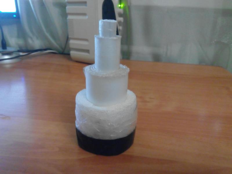

Виталик, можно небольшое уточнение по облучателю из полиэтилена: на чертежах Ваших облучателей указаны трубы диаметром 16, 25 и 40. Это наружные диаметры или внутренние, так называемый условный проход? Если наружные, тогда я немного не понял о намотке 25 трубы на ампулу из-под шариковой ручки, если так плотно мотать, то как тогда в эту 25 трубу можно будет вставить 16-тую? И ещё Вы сказали, что после обрезки ножовкой нужно будет залить получившиеся торцы труб клеем. Заливать только торцы с обеих сторон трубы или же лить и внутрь трубы? И можно ли использовать прозрачный полиэтилен толщиной 150 микрон? Почти целый рулон такого в гараже валяется. Или нужен только прозрачный полиэтилен толщиной 200 микрон? Примечание: Всё, по диаметрам труб, разобрался сам, в зависимости от градусов раскрыва - 70 или 90 градусов, используются трубы разных диаметров. А вот все остальные вопросы остаются в силе...

Да спасибо верно вы заметили!Перепутал.Стержень наматываем на шариковую пасту не 25ку,а 15-16 в зависимости какая у вас 25 получится внутри.
Также клеем просто заливаем сбоку сначало с одной ,а потом с другой стороны , где клей углубится и изделие станет твердым!
Полиэтилен можно и 150 конечно,главное прозрачный и натягивайте плотно.

Привет всем.
Прошу совета, мнения.
Цель: 40Е в С-банд. Нахожусь на северо-западе Болгарии.
Есть: офсет 112х103см (http://www.sattvshop.com/index.php?main ... ts_id=1430) и конвертер (http://www.sattvshop.com/index.php?main ... cts_id=846).
Угол раскрыва 70" (транспортира не оказалось, но по строительному уголку - где-то там...). С конвертером в комплекте имеется текстолитовая депол. пластина и облучатель под параболу. Таких же размеров вырезал и пластину из стекла 3,5мм. Внешний Ф конвертора 63мм (точно как у трубы пропиленовой).
"Прицелил" офсет в 39Е с Ку-конвертором, снял конвертор вместе с его кронштейном (или как там правильно) и пробовал руками двигать и крутить С-банд конвертор в районе и около фокуса. Пластинки по разному ставил (глубже-"мельче"), облучатель снимал-ставил: результат один - полный ноль.
Читаю тут как на 80 и даже 60см 40Е-С люди принимают. На карте покрытия в силе сигнала между Болгарией и Украиной разницы не наблюдается.
Мне казалось, что с такими размерами офсета должно хоть что-то ловиться даже без облучателя и с плохоньким деполяризатором...
Соответственно вопрос: почему у меня все так плохо и что мне делать?
Сможет ли правильный облучатель и деполяризатор решить мою проблему?
Я уже и труб прикупил (Ф16, Ф25, Ф40, Ф63). Я не спец, но кое-какой опыт в Ку диапазоне все-таки имеется. Максимального сигнала ловить не стану - просто стабильного приема мне будет достаточно.
Кое-какие чертежи на облучатели я в теме уже посмотрел. Но вот у Альяно читал как он больно шорошие результаты получил с деполяризатором "пасть акулы" (http://www.forum.alyno.ru/phpBB2/viewtopic.php?t=7838). А тут все чертежи с крестом... Как состыкуются облучатель с крестом, но с "акульим" депол-м?
Вопщем посоветуйте некое готовое решение для реализации, если конечно проблема у меня только в облучателе...
