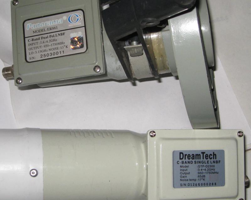

Давно хотел освоить С-диапазон.Лет 5 назад купил =голову= Panorama model ER 861,немного повозился с 40е и забросил.Спасибо нашему модератору Владимиру yun и моему земеле.Дал мне на время свой моноблок "Альяно 90 абсолют" для эксперементов.

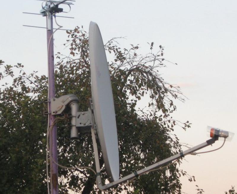

Приём С диапазона на антенне 1,1м- на =мотоподвес=
Пришлось немного повозиться с креплением для моноблока и опустить ниже чем Ku-=голова= в штатном положении.Результаты конечно не ахти-/но это был эксперемент/,на стационарной антенне сигнал будет лучше. /но это через пару дней сообщу.../.
штатное положение Ku и ниже С.

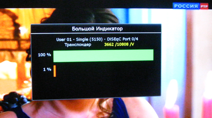

3662 R 10808 1/2 -5%.Каналы не просканировались на Openbox X-820.На Openbox SX6 HD-1%-отлично идёт.
=Вариант=-1.2м
3662 R 10808 1/2 -18%.Каналы просканировались на Openbox X-820.На Openbox SX6 HD-1%

В качестве облучателя использовал полиэлитиленовые трубы(тепличная пленка 200 микрон) и пластина-деполяризатор крест 58*58 и конвертер -САТвижин 17к
