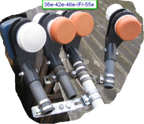

36е-39е-42е-/F/-46е -июль 2013г
36е-95-100%
39е-11503 Н13333-90%-луч F1-сигнал только днём-с 13-16:00
42е-/F/-3А West-+East-87-100%.Лч-2А West-70-98%.Луч 2 East-11746 Н 27500-27%-11792 Н 16000-29%-остальные почти все-0%
46е-Луч Европа-11135-60%,11014-82%,11169-95%Луч-Central Asia-10974-28%,11095-9%
36е-42е-46е-/F/-53е
36е
-11226 L 27500-98%-=качество=
-11265 L 27500-92%
-12175 L 4340-60%
-11900 R 27500-100%
42e
-луч-3А East-75-98%----Луч-3А West-100%
-луч-2А West-78-100%-Луч-2А-East--0%
46е-/F/
-Луч Европа-11014 Н 28500-96%,-11135 H 27500-55%-/днём/-вечером в 20:00-90%--11169 H 20400-100%
-Луч Central Asia-10974 H 28500-43%-/днём/-вечером-52%--11095 H 27599-0%-/днём/-вечером-0-25%
-+45е-11523 V 5787-95%
53е-11044 V 44950-58%
36е-42е-46е-/F/-54,9е
54,9е--11265 V 30000-56%

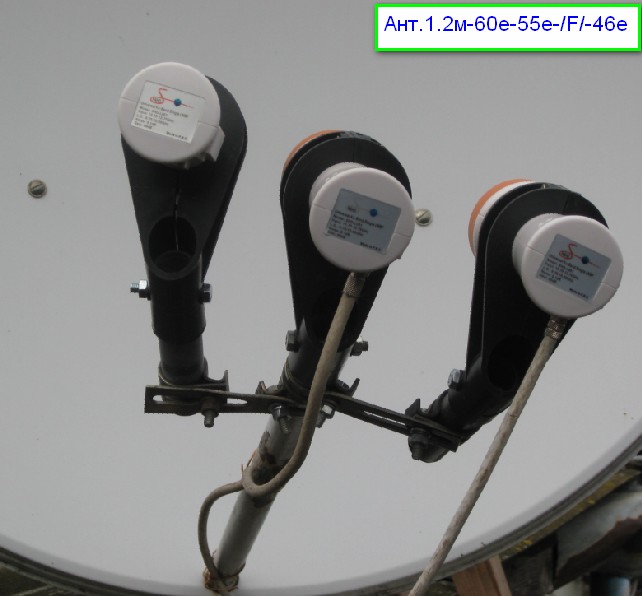

36е-46е-53е-/F/-60е
36е-12226L-65%,-12175L-37, 11900 R 27500-80%
46е-11014-80%,11169-92%,11135-60%,10974-31%
53e-/F/-11044-95%,10994-60%,11160-65%,10974-82%,11660-100%11022-96%11528-80%
-луч S-2-28-52%
60e-11595 V 29270-74%,11490-70%,11513-60%,10974-53%11107-54%
46е-54,9е-/F/-60е

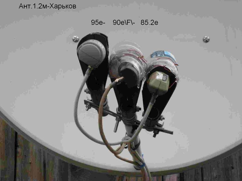

:-D -SDT micha-.Это спасибо моему фотику-/дочь старшая подарила/ отличный аппарат.

Август 2015г.
75e-86,5e-/F/-90e
-есть место и для 80е- обещают скоро будет работать. :!: Однако неплохой мультифид-75e-80е-86,5e-/F/-90e.
-если учесть ещё что на одну LNB ловим 3 спутника./- KazSat 2-Horizons-2 - IS-15/.
-и как положено-+ козырёк от дождя и снега.
В моей местности чтоб смотреть этот спутник-.86,5e/-/все частоты/ нужна антенна более 1,8м.На 1.1м сейчас принимаю 1 частоту-11632 V 1458-сигнал-24-45%. С фокусом 86.5е на 1.2м.-75e-86,5e-/F/-90e.Уже 3 частоты с уверенным приёмом.
-11632 V 1458--91-94%
-11495 V 8750--82-90%-$
-11504 V 6250--90-94%-$
Неплохо ловятся и 2 соседа с 86,5e--Horizons-2-84.8447°E,Intelsat 15 -85.1418°E
84,9e-Horizons-2
-11720 H 28800,12040 H 28800,12000 H 28000-94%
-и все частоты в DVB-S2/8PSK MPEG-4 -93-94%
85,2e-Intelsat 15
-12640 V 30000-83-90%
-12515 V 3353--20-53%
-12560 V 30000-84-94%
-12600 V 30000-85-92%
С 75е и 90е сигнал за 75-90%-качество.
февраль 2010г.
85,2e-90e/F/-95e
