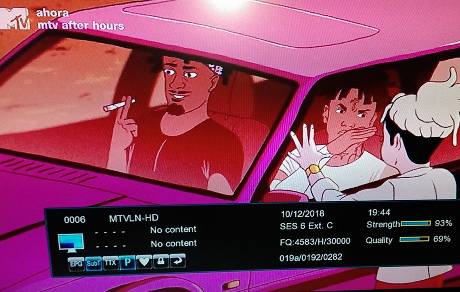

Немного фоток о приёме спутника в New Mexico.Приём был на 3 м.Dish.Рес.MicroHD и карта ПК.LNB - LO - 5760

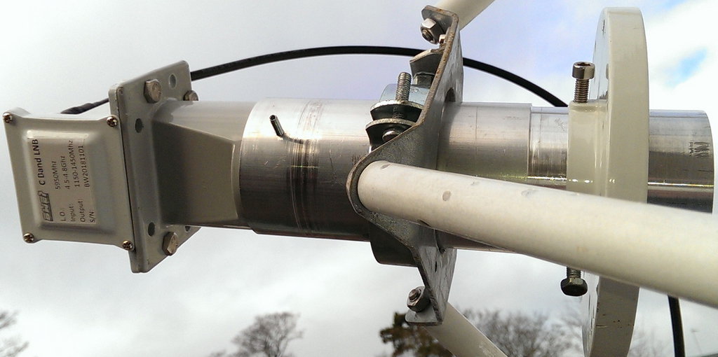

-тесты англичанина.Взял С =голову= амеров 3,4-4,2 GHZ и китайская 4,3-4,8 GHZ
И ответ англичанина...

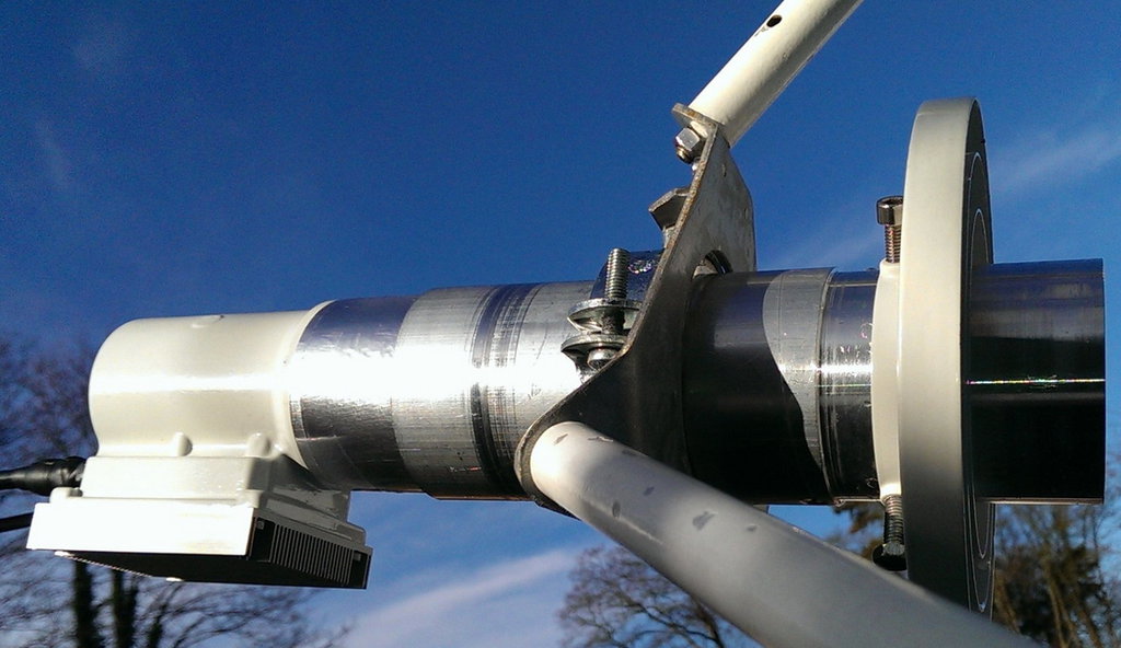

=...Я купил несколько китайских расширенных C-LNB и обнаружил, что они работают достаточно хорошо. Они не только работают нормально в указанном диапазоне 4,5–4,8 ГГц, но и достаточно хорошо работают в верхней части нормального диапазона C-диапазона. Ниже я приложил две небольшие таблицы, в которых обобщены результаты моих испытаний с использованием дешевого китайского расширенного C-диапазона LNB по сравнению с Titanium C1-WPLL LNBF. Я также приложил фотографии схем пробной подачи.
И титановый LNBF, и дешевый китайский LNB использовались в сочетании с цилиндром поляризатора, что исключало необходимость в диэлектрической пластине в устройстве подачи...=

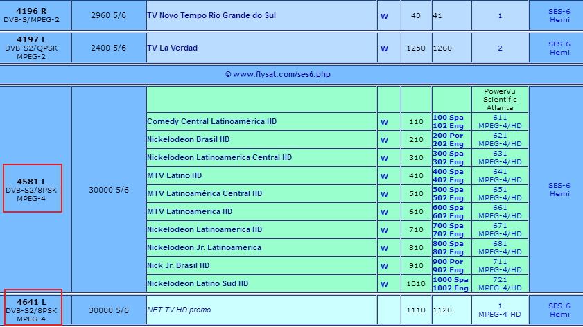

Кстати очень интересный момент,с радостью принял бы этот участок диапазона 4581,4641 на 40wC.

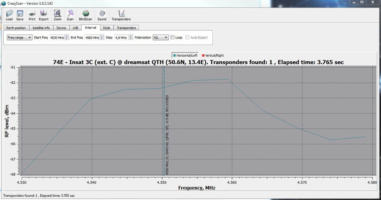

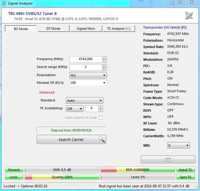

Здравствуйте Fleet449,
не могли бы вы взглянуть на 74 ° восточной долготы, если сможете Некоторое время назад я получил два транспондера.Изображение
