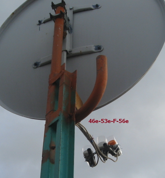

Сообщения: 772
46е-53е-/F/-56е
-антенна Харьковская 1.2м.Сигнал на всех частотах нормальный.С 56е принимаем дополнительно ещё и 54.9е
-все замеры на спутники в теме-приём 46 и 53е.
-56е- сигнал на всех частотах-96-97%-качество-./ с 54.9е-42-51% /

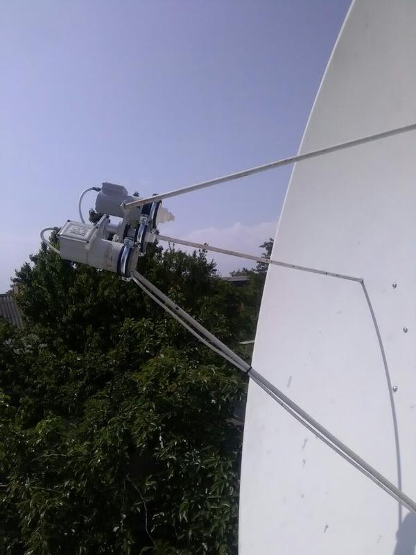

Сообщения: 46
Юг Украины, антенна Мабо 180, 40еС/53еС/57еС/66е
40°-сигнал 65-80%, 53° - сигнал 75-90%, 57° - сигнал 33-52% идут все трансы кроме двух 4060Н 4072Н луча Global, 66° - сигнал 22% пакет Sonali и 65% пакет русск.радио. Из-за перевеса в одну сторону пришлось сделать растяжки проволокой для устранения колебаний крайней lnb на 40° при ветреной погоде. На кусок облучателя 53° внимания не обращайте) поставил чтобы не валялся без дела, он с другой сборки.
