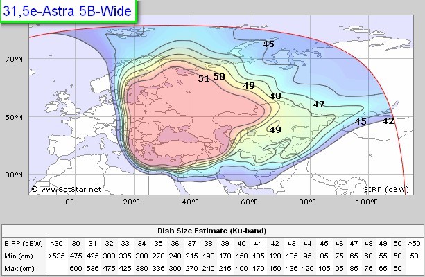

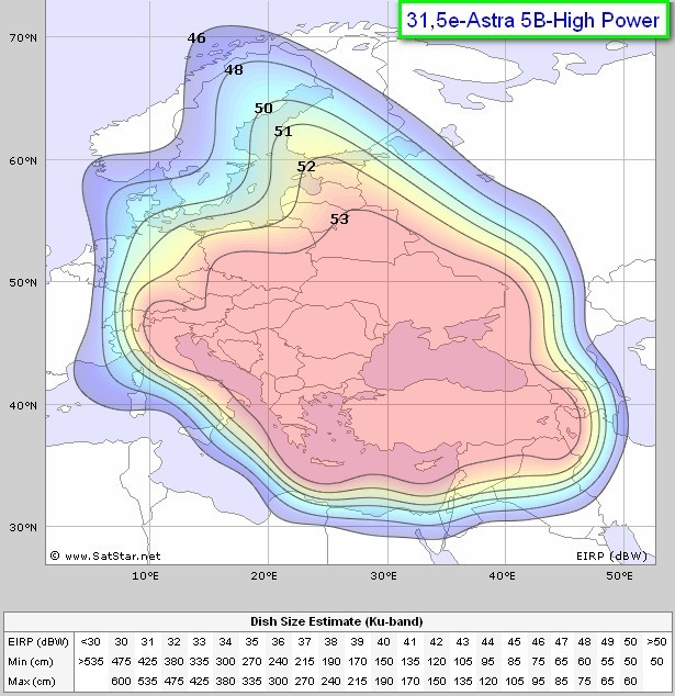

Странно,- 11758 H и 12071 H один луч-Wide-а на 12051 V этого луча-?
-а как с сигналом на ТНТ - 12207 V -луч - High - ?
-посмотрел карту покрытия.Возможно луч Wide и проблема.А другой луч светит неплохо.
