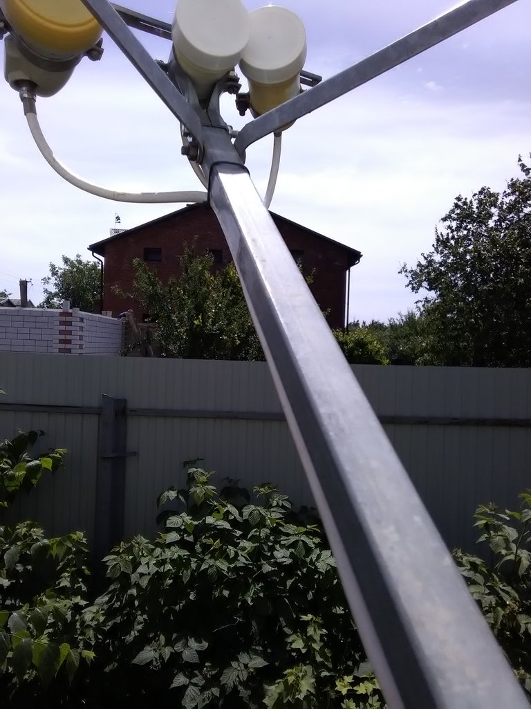

Новое сообщениеДобавлено: 27 май 2018, 11:16
Сообщения: 274
Вчера принял решение убрать 40си с антенны 1.2,так как в последнее время идут слабовато некоторые частоты.Чтоб антенна не простаивала решил сделать мульт, немного подумав сделал очень интересное решение-получилось на 3 лнб принять 5 спутников
Это 56-55-53-46-45.Хочу отметить что получилось очень эффективно так как сигнал радует и есть запас.За счет конвертеров от инферто"фонарик"я влез чтоб принять в 100 процентов 55 градус,когда в фокусе 53
В общем так сказать вспомнил молодость-когда приходилось на балконе вешать головы в мульт чтоб кое как принять спутники,не имея место для установки дополнительных антенн.
 Заголовок сообщения: Re: Ваши multifid комбинации
Новое сообщениеДобавлено: 27 май 2018, 20:28
Сообщения: 433
После провальных экспериментов с установкой в мультифид конвертера под Си диапазон на прямофокусную антенну, решил поставить конвертер с круговой поляризацией Ку диапазона.
Все равно уровни сигнала должны быть ломовыми. Использовал два сантехнических хомута, на 25 и 40 мм.
Получилась довольно жесткая, и симпатичная на вид конструкция.
Получил довольно посредственный уровень на случайно выбранном транспондере, хотел было расстроиться, но это оказался сибирский луч :shock:
В общем работой остался доволен, такой мультифид в моих условиях оказался 100% работоспособен :D

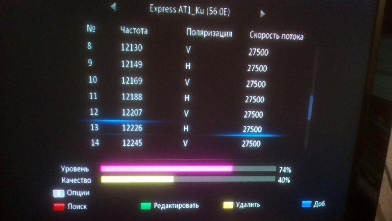

Новое сообщениеДобавлено: 25 май 2019, 15:03
Зарегистрирован: 04 май 2019, 18:12
Сообщения: 81
Попробовал настроить два разных диапазона,с двух разных спутников.Это спутники Express-AM6- 53°Е и Yamal 402 -54.9°E.Express-AM6- 53°Е настраивал в С диапазоне,а Yamal 402 -54.9°E в Ku диапазоне.
Новое сообщениеДобавлено: 26 май 2019, 00:07
Сообщения: 2524
Фишка в том,что в вашем случае такой микс на антенне 108см компромисный по сигналу с двух бортов,но всеравно получилось многое принять!
Например уже на антенне 164см: viewtopic.php?p=8394#p8394 сигналы с двух спутников работают полноценно.
