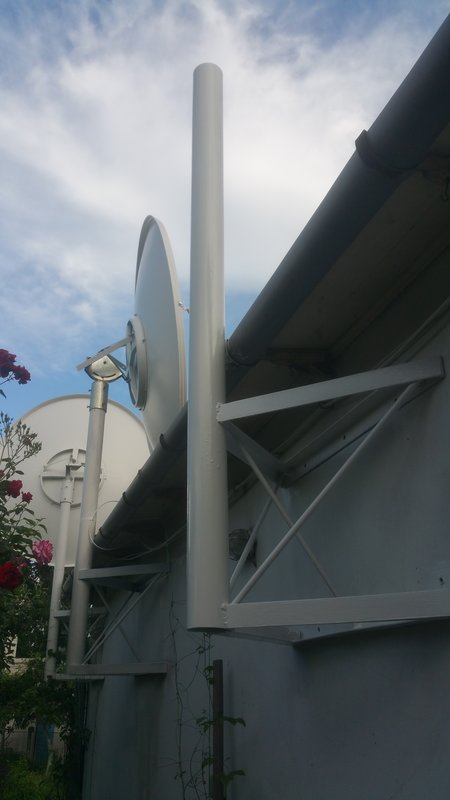

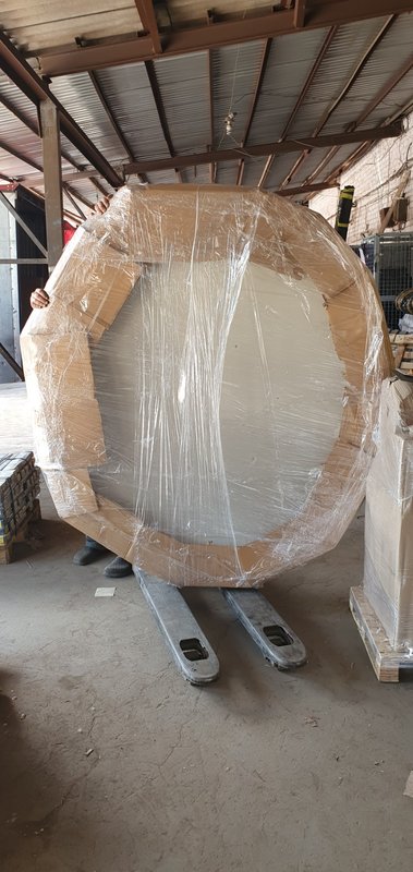

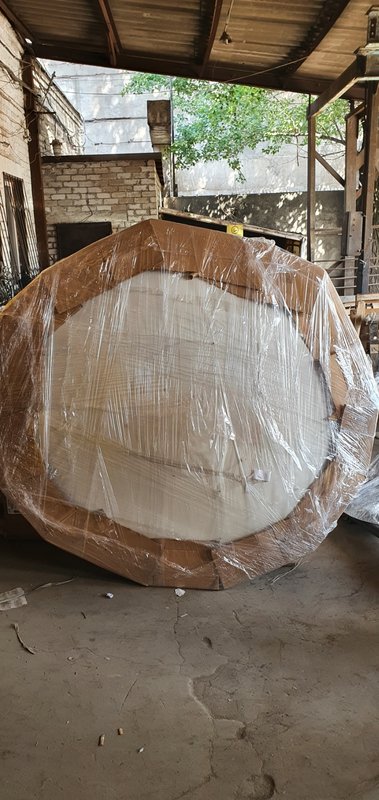

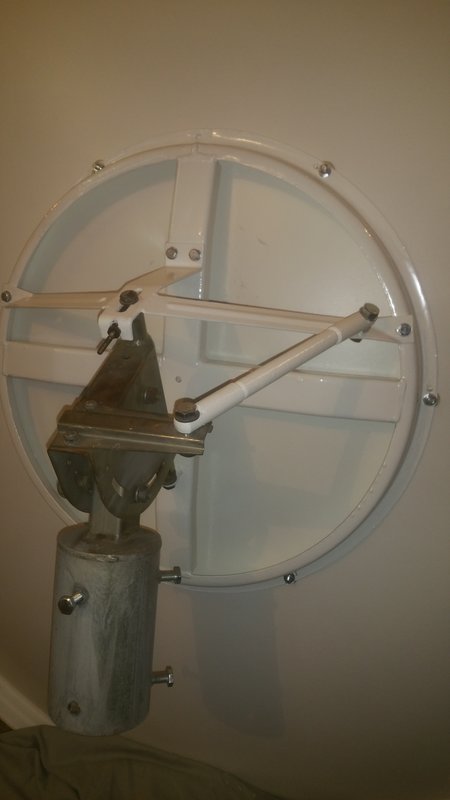

Всем привет. Ещё один Мабо 170/185 приехал для установки.

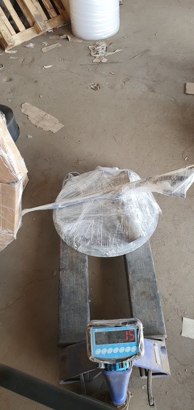

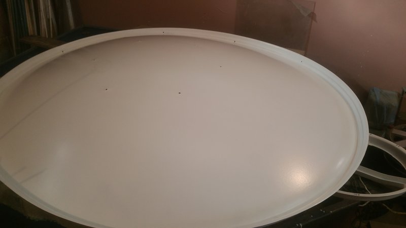

Фото отправителя перед отправкой. По кругу упаковали картоном, поэтому края не сильно пострадали при перевозке.
Приехала с минимальными повреждениями, 2-3 небольших вмятин зеркала.

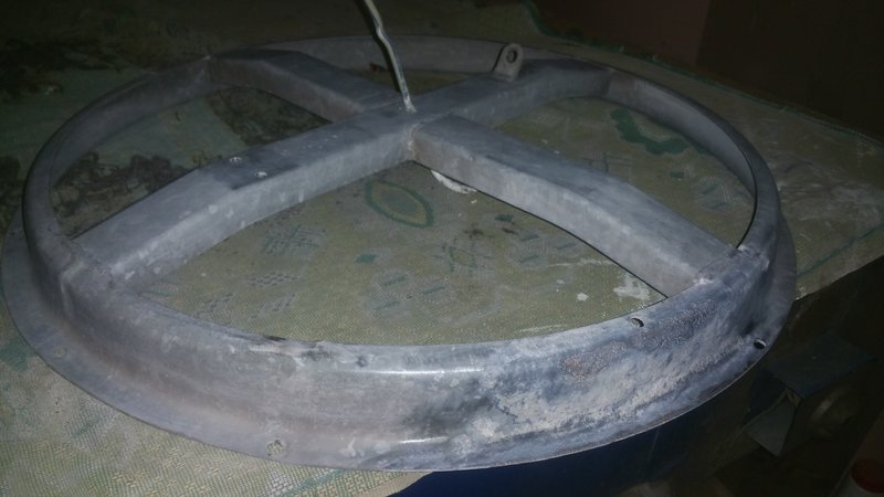

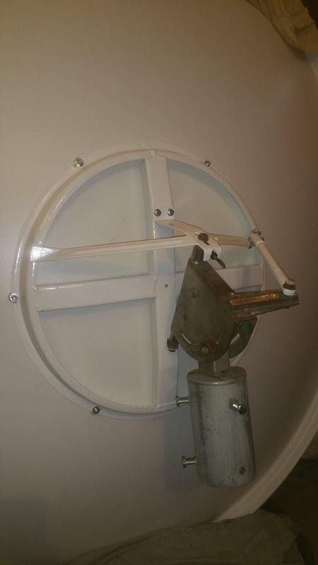

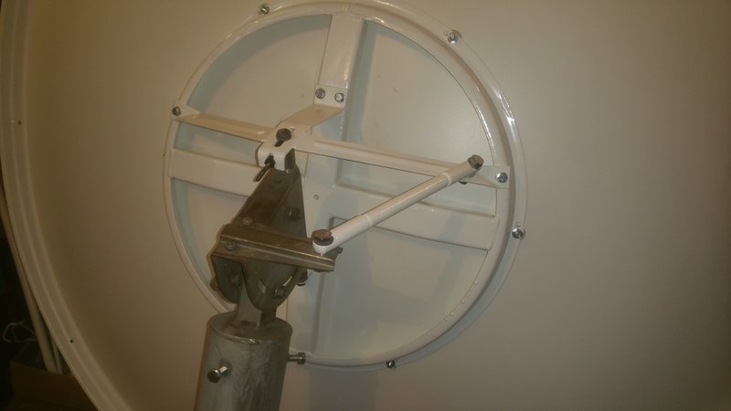

Ржавчина уже сильно тронула подвес, но сквозных дыр нет, поэтому сваркой пользоваться не пришлось в этот раз.

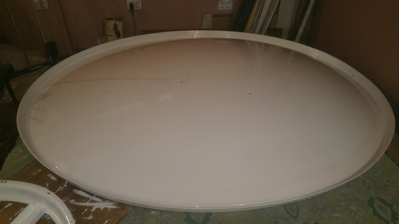

Ржавчина убрана лепестковым кругом и щеткой для металла с помощью ушм.
Затем восстановлена геометрия зеркала с помощью нитей, зеркало и подвес обезжирены уайт-спиритом и покрашены в два тонких слоя краской Днипро контакт 3 в 1

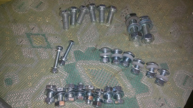

Все болты заменены на новые и на креплении зеркала и подвеса заменены с м6 на м8.

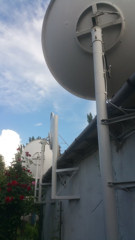

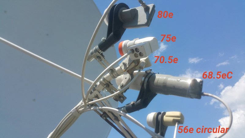

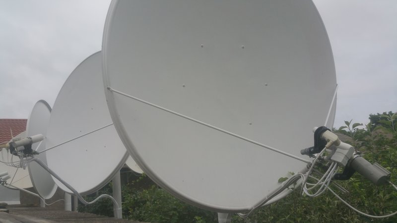

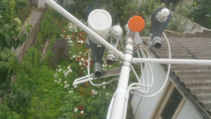

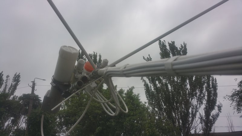

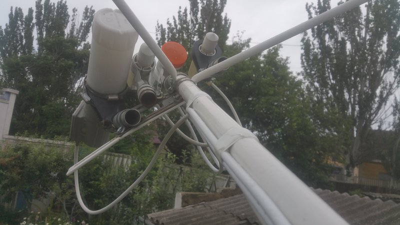

После высыхания и сборки антенна установлена в позицию 75е в фокусе.

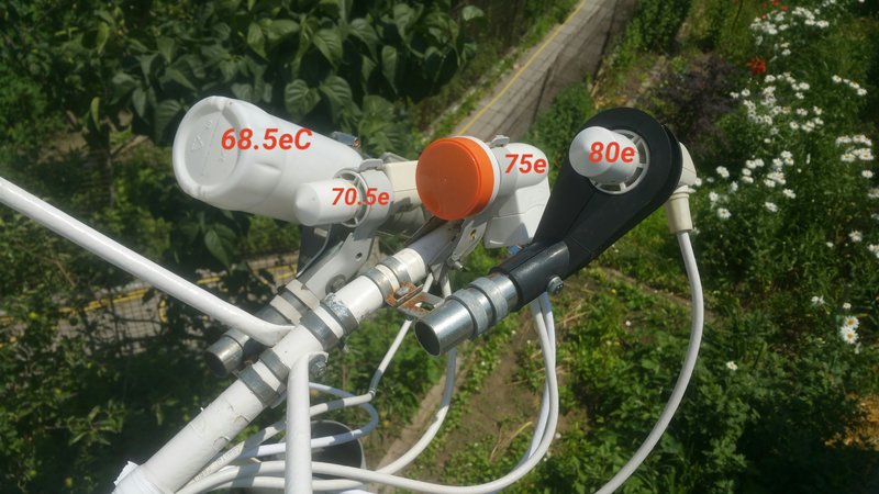

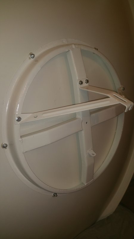

Сварен, покрашен и установлен ещё один кронштейн под Мабо 170/185 которая сейчас в процессе работы и будет установлена в позицию 11w в фокусе и близлежащие позиции к ней, взамен сейчас установленого прямофокуса в 140 размере.

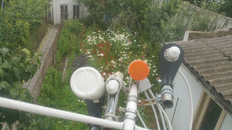

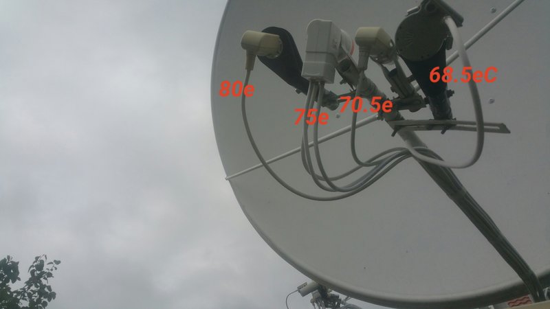

В мультифиде установлено 68.5еС, 70.5е и 80е
Сначала в мультифиде присутствовала позиция 56е круговой поляризации с уровнем сигнала 65% по шкале Uclan denis H.265, но потом она была перенесена на другую антенну Мабо 126/140 в фокус с уровнем сигнала 100%.
Древний конвертор с шумом 0.7dB который выдавал максимум 65% на 80е, заменен позже на Euroskay с шумом 0.2dB, когда возобновят вещание с 80е добавлю какой уровень сигнала выдаст Euroskay. Уровни сигнала добавлю внизу как всегда.
