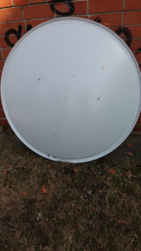

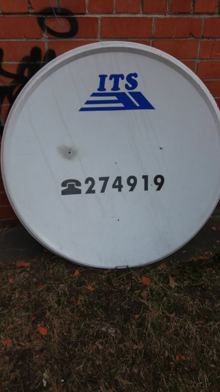

Подскажите пожалуйста тип антенны на фото.
Прикупил только зеркало, не могу определиться с типом: офсетная или прямо-фокусная...
d=1200; h=120;
По креплению похожа на офсетную, но я не уверен.
Заранее спасибо!
 Заголовок сообщения: Re: Прошу помощи определить тип спутниковой антенны
Новое сообщениеДобавлено: 08 окт 2018, 18:20
Сообщения: 455
офсетка, только круглая, а не элипс
так бывает ))
Новое сообщениеДобавлено: 08 окт 2018, 20:57
Зарегистрирован: 15 июл 2015, 21:00
Сообщения: 4
Спасибо, я так и предполагал.

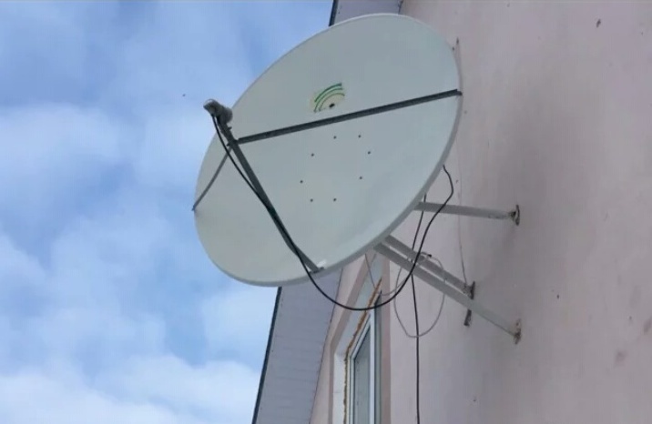

 Заголовок сообщения: Помощь в определении антенны
Новое сообщениеДобавлено: 04 сен 2019, 08:38
Зарегистрирован: 04 сен 2019, 08:31
Сообщения: 4
Доброго времени суток всем!
Уважаемые пользователи,может ли кто-нибудь помочь в определении производителя антенны и её реального диаметра?
Прилагается только одно фото.
Заранее спасибо.
 Заголовок сообщения: Re: Помощь в определении антенны
Новое сообщениеДобавлено: 04 сен 2019, 13:42
Сообщения: 274
Супрал Россия .Диаметр 1.2 м.
Новое сообщениеДобавлено: 04 сен 2019, 14:54
Сообщения: 4
Практически на 100 % уверены?
Специально не стал дополнительную информацию давать,но,те кто её продают утверждают,что это 1.5м.,т.к рулеткой они намерили 1.48 диаметр.
Насколько я понимаю,у Супрала 1.5м вообще нет,есть только 1.4м. Какова вероятность того,что это 1.4.,а не 1.2м.?
Новое сообщениеДобавлено: 04 сен 2019, 15:07
В сети
Сообщения: 1503
Полезный размер офестной антенны замеряется по горизонтали, в таком случае антенна 120 см., если замерить её вертикально, то она 140 см., но это не рабочий размер
Новое сообщениеДобавлено: 05 сен 2019, 16:10
Зарегистрирован: 18 фев 2019, 09:50
Сообщения: 4
а на какой спутник она направлена?
Новое сообщениеДобавлено: 06 сен 2019, 07:52
Сообщения: 4
Либо 36Е,либо 56Е.
Новое сообщениеДобавлено: 06 сен 2019, 12:09
Зарегистрирован: 11 июл 2018, 14:10
Сообщения: 24
Откуда: Витебск, Беларусь
Слева - 120см, в центре - 140. Нетрудно заметить, что подзеркальник у 140-ки крепится большим количеством винтов. Удачи в покупках и не ведитесь на разводы )
