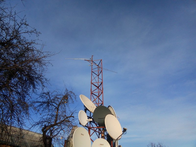

г,Шепетовка,мачта 10,5м,антенны DIPOL,трасса кабеля около 30 метров,приём без усилителей,комутация двух антенн за счет переделанного дайсика в сумматор.Приём идёт с хорошим запасом.Порог срыва 17,4 дб по шкале е2. Колебания сигнала в течении суток 2-3 дб.
Виталий, это Вы просто подключили дисек наоборот или что-то с ним еще делали? И подойдет ли такой метод для антенн с усилителем?

Подключил его по схеме как спутниковый два кабеля от антены в дайсик и из него главный идёт в дом(примерно 25м).Зимой тестировал усилитель возле ресивера,компенсация потери или усиление было замечено. viewtopic.php?p=12337#p12337
Как получится у вас,нужно пробовать.
Дайсик переделывал мне наш модератор memberlist.php?mode=viewprofile&u=643,можно у него спросить как?!

с.Антополь (Ровенская область)к передатчику 65 км с мощ.1 Квт,приёмная диапазонная антенна DIPOL 21-40к,высота 11,5м
г.Полонное (Хмельницкая область)к передатчику 35 км с мощ.0,5 Квт приёмная диапазонная антенна DIPOL 41-60к,высота 11,5м
