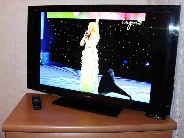

Установил (вернее подвесил) ресивер World Vision T38 на кухонный телевизор:
Антенна - телескопический штырь от портативного телевизора длинной около 40см стоит вертикально в углу оконного проёма, естественно, не на улице
В комнате приём на другую, "двухрожковую" антенну от переносного телевизора. "Рога" полностью вдвинуты (~20см) и разведены под углом 120*.
Левый "рог" горизонтален, вдоль бетонной стены, а правый, направленный под углом 30* вверх, выглядывает наполовину в дверной проём, что, впрочем, не мешает антенне прятаться за шторой
Сам ресивер плотно встал под экраном SONY Bravia
Уровень качества (при пороге 30%) на разных каналах разный, от 48% до 100%
Т.е. приём 44 каналов стабильный, с запасом при гарантированном "цифровом" качестве
