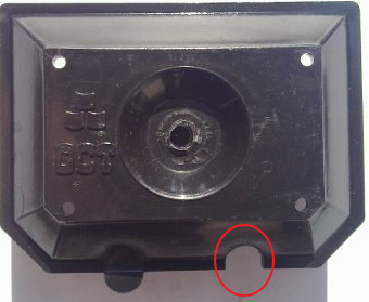

Открываем коробку и подключаем кабель.Но заметил в пластиковой коробке отверстие для ввода кабеля залито пластмассой./ возможно брак при литье/... Пришлось немного полотном по металлу разрезать под диаметр кабеля.
