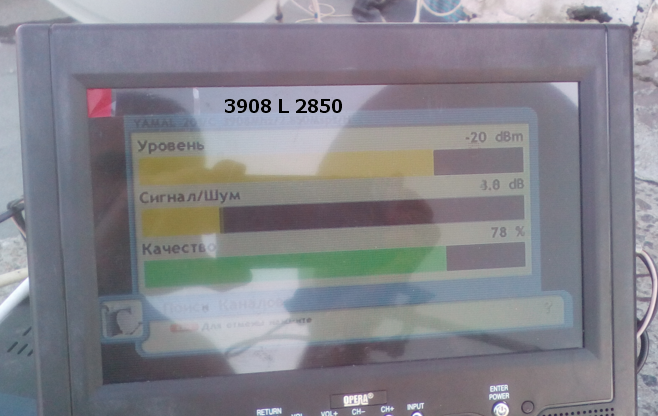

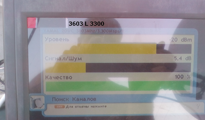

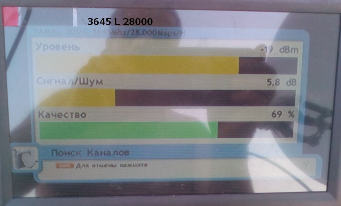

Доброго времени суток! Получил облучатель от Виталия, протестировал пока на двух спутниках.

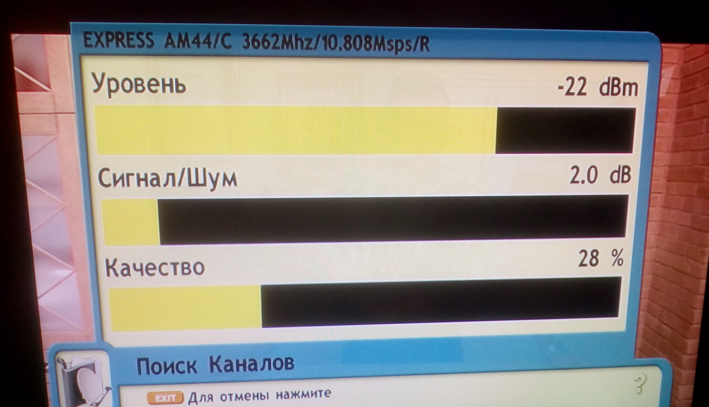

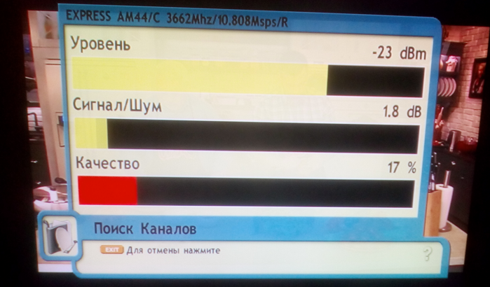

Express-AM44 @ 11° West 3662 R 10808 1/2 Антенна СА1600 полярный подвес. Прием не стабильный с замираниями.
Правда на "дэнисе" появился прирост в 12%
по сравнению с моим старым облучателем с штыревым деполяризатором
Скрины Express-AM44 делались в 22:30 - это важно, после захода солнца этот спутник принимается более стабильно.
Yamal 401 - 90° East тестировал на двух антеннах Маво-180см. и СА-1200 обе антенны на полярном подвесе.
на Маво 3969 L 22222 подрос с 54% до 71% качества по шкале Openbox S2 HD
Скрины с СА-1200
При тестировании пластина деполяризатора располагалась в волноводе "лежа" - параллельно блоку электроники. При этом результаты были наилучшими.
Использовался конвертер Dreamsat DS-900
juka1868-отличные показатели с 90е.Надо попробовать и у себя -=пластина деполяризатора располагалась в волноводе "лежа" - параллельно блоку электроники.
Я смотрю что ещё,при настройке сама малая трубка немного выступает.
-а у меня при настройке малая трубка немного утоплена,когда вынимаю её примерно на 15 мм то сигнал уменьшается.
juka1868-отредактировал твои фото и напечатал с сайта =Загрузчик фото=.Так красивее стало и частоты подправил...

Спасибо, что отредактировали мое корявое творчество :)
На счет облучателя, пробовал и так и эдак, оставил то что лучше работает.
СА1200 установлена фиксировано, но не азимутально-угломестным, а полярным подвесом, что дало дополнительные балы при приеме.
Пробовал ставить конвертер в мультифид на Express-AM33 @ 96.5° East выловил только 3675 R 33483 7/8 с качеством 25-30% сигнал чуть живой. Считаю, что ставить туда конвертер на постоянно не целесообразно.
-проверил я сегодня облучатель новый на антенне 1.2м -/пластину/-параллельно блоку.Ерунда,нет сигнала.Поставил как положено пластине крепится внутри =головы=.
Если при этом не развернуть на 180° конвертер, то так и будет, сигнал пропадет совсем.
Результат проверен на Yamal 401 @ 90° East и Express-AM44 @ 11° West везде такое положение было наилучшим.
Так же нужно изменить поляризацию транспондера в тюнере.
К тому же моем конвертере
горизонтальное положение деполяризатора одно из стандартных

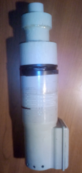

vitalik19 ответьте пожалуста,вы делаете уже готовые блоки? Голова Ц+ трубчатый облучатель.
Мне например,намного проще купить уже готовый вариант.

Привет.

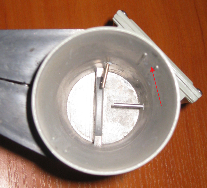

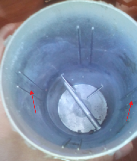

Готовые закрытые комбинации мы не делаем по нескольким причинам.
1.Очень важно,когда любитель спутникового приема в процессе -сам понимает как настраивается облучатель в волноводе-это и регулировка каждого 1% между верт и горизонтальной поляризациями,а также отстройка его как в центре антенны так и в мультифиде где 16-тая трубка выходит наружу на 15мм.
2.Также хочу заметить ,что в Украине мало продается конвертеров Си диапазона с хорошими характеристиками,но есть и такие которые можно отобрать и это видно только при тестах.
viewtopic.php?f=1&t=83

Добрий день. Можете вислати облучатель С-ДІАПАЗОНУ для головки vizion на жаль перші слова стерті.Коефіцієнт шуму 17К для антени 1.20 харківська. Ще підкажіть де в Україні можна купити головки для С-діапазону з малим шумом.Дякую за відповідь.

Все подробности приобретения отписал в л.с.
romchuk99 писал(а):
vitalik19
Такой?
Изображение ИзображениеИзображение
