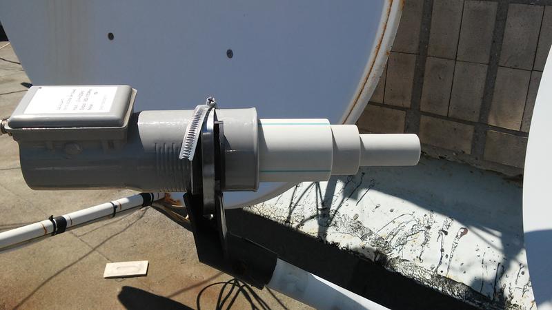

На основе постоянных просьб SAT друзей и коллег, не имеющих возможности самостоятельно сделать облучатели, принимаю заказы на их изготовление для приема Си диапазона на антенны небольшого диаметра, с помощью которых можно принимать такие спутники как 11Wc,40Ec,49Ec,53Ec,90Ec и др. на размеры антенн от 60 до 120 см и выше.
От вас потребуется отдельное приобретение С Band-конвертора с внутренним диаметром 61-63 мм и защитный колпак, который можно использовать от моющих средств и т.д. (на примере можно ознакомиться по ссылкам)

Для антенн с углом раскрыва 70 градусов-это триаксы от 60 до 110см или харьковские антенны Вариант от 60 до 85см подойдет вот этот трубочный облучатель:
Изображение Изображение Изображение Изображение Изображение Изображение

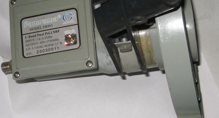

Виталий-ещё раз благодарю за посылку с двумя облучателями.Через пару недель буду тестировать-/Харьковской 0.9-1.2м/- на своей -Panorama- пока в наличие такая С =голова=.Правда внутренней диаметр моей 59мм.Но это мелочь, подрежу немного твой облучатель-/диаметр 62 мм/.Может и не нужно подрезать,а с натягом внутрь вставить,будет плотно сидеть.

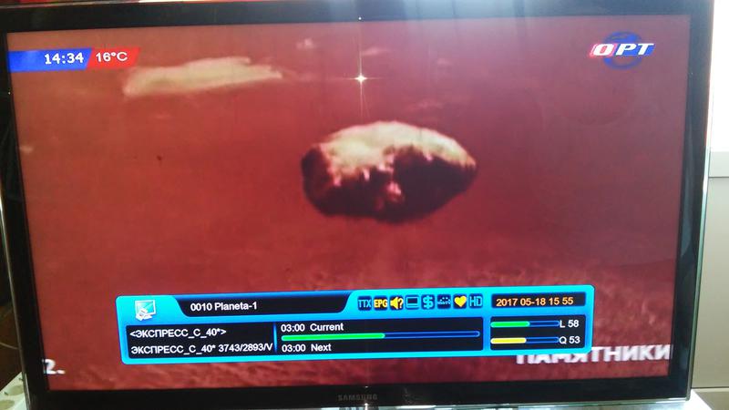

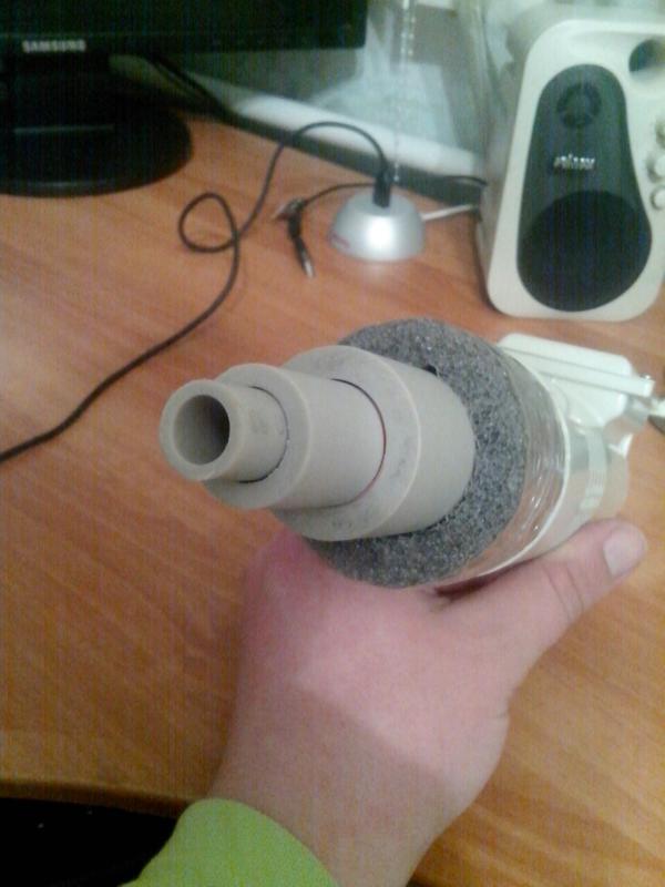

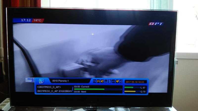

Вот такие получил показатели на 40* в С диапозоне на блюде 0.85см, благодоря облучателю от Виталика, за что ему огромное спс 8-) .
Это на заводском облучателе и с пластиной крест.
Это уже после заменыы облучателя.
наглядно так
