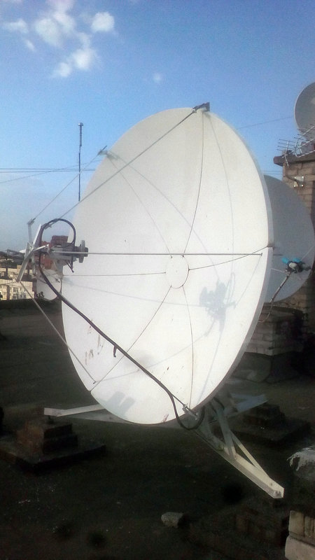

Сообщения: 640
Приём нового мультиплекса на антену офсет Мабо 160*180 в Западной Украине(г.Коломыя).

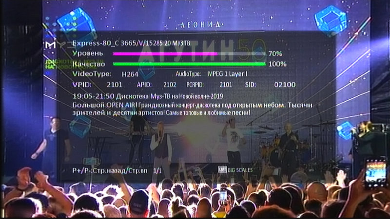

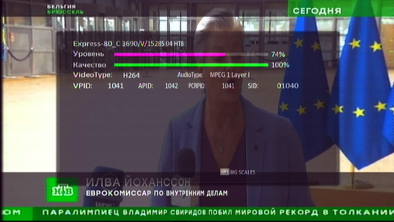

Первый канал +2, Россия-1 +2, Матч!, нтв +2, Пятый канал +2, Россия-К +2, Россия-24, Карусель +2, ОТР +2, ТВ Центр Урал появились на 3690 V 15285 DVB-S2/MPEG4/8PSK 3/4 /T2-MI
РЕН ТВ +2, СПАС +2, СТС +2, Домашний +2, Пятница +2, ТВ3 +2, Звезда +2, Мир +2, ТНТ +2, МУЗ ТВ +2появились на 3665 V 15285 DVB-S2/MPEG4/8PSK 3/4 /T2-MI
Прием на прямофокус 240 см
Сигнал на обоих транспондерах устойчивый, с рекордно высокими уровнями.

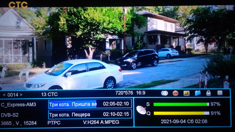

Новое сообщениеДобавлено: 01 сен 2021, 06:51
Сообщения: 314
Приём на 165 см Кропоткин.

Сообщения: 640
Приём спутника в Западной Украине (г.Коломыя) на антену офсет Мабо 160*180.
