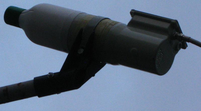

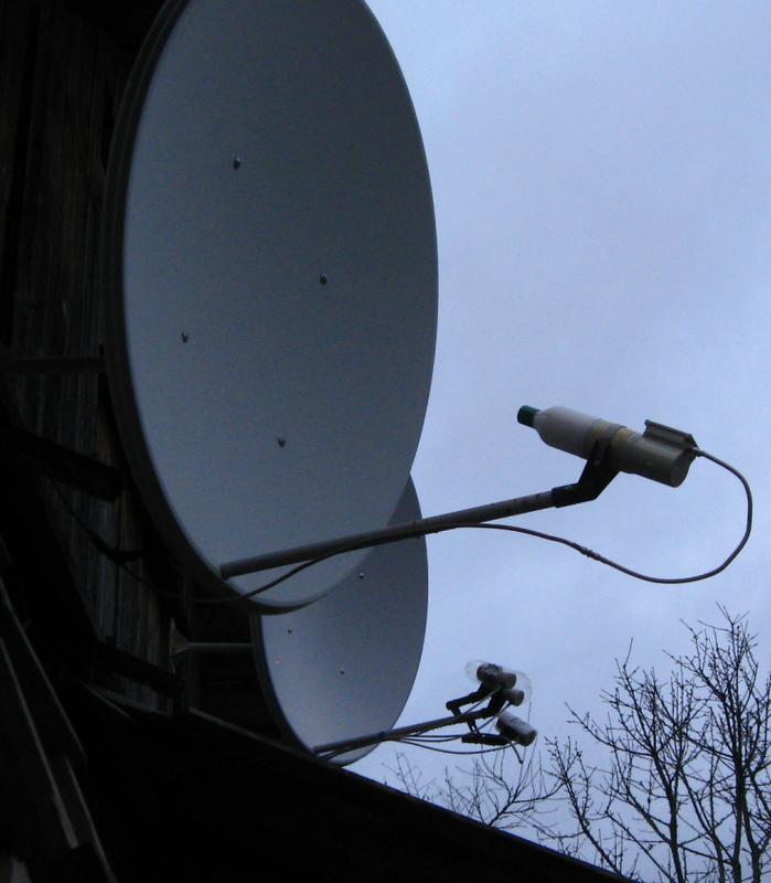

Приём веду в г. Борисове, Минская область, Беларусь на прямофокус Svec 180 см.

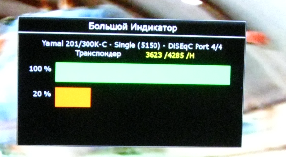

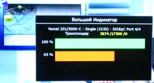

Сегодня вернул на прежнее место антенну 164см(164*183) которая была настроена на 90еС (которая была демонтированна в конце февраля 15 года в связи с тем что на том месте была запланированно строительство мачты)
При настройке пошел дождь -долго неуспел поиграться.Любимое баловство перенес на свободный день.

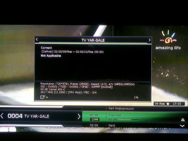

эту частоту принимаешь 4078L, sr: 1850, 3617V, sr: 1849
 Заголовок сообщения: Re: Прием и обсуждение 90°E - Yamal 401 в C band
Новое сообщениеДобавлено: 18 окт 2015, 01:11
Сообщения: 2773
http://www.flysat.com/yamal90.php
http://www.lyngsat.com/Yamal-401.html
А ,что на 4078L, sr: 1850 ?
Ну и 3617V, sr: 1849 выше есть фото.

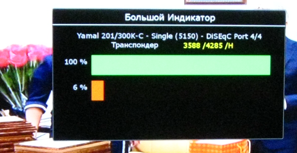

Также у меня убиты частоты вай максом такие как 3582(чита),3588(норд) и на 49еС 3589(Петрозаводск)

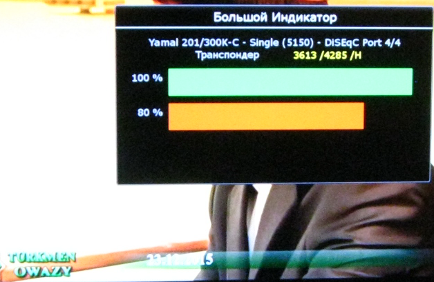

Сегодня С диапазон начал тестировать с Yamal 401 - 89,9° E-а точнее 89.9120°E
Работает у меня стационарная антенна 1.2м на Ku диапазон.Снял =голову= и без точной настройки -/а на дворе мелкий дождик идёт/ установил на штатное место моноблок "Альяно 90 абсолют".Все замеры с Openbox SX6 HD.Но сигнал со спутника =пляшет=.
Yamal 401 - 89,9° E
Azimuth - elevation in Minsk, Belarus: 112.9° - 7.2°
3539 L 2500 3/4--92%-----------3605 L 2626 3/4--70-75%
3582 L 2850 3/4--23-29%-------3572 R 1000------80%-Feed-?
3594 L 2850 3/4--89-91%-------3901 L 2540 3/4--75-88%-$
3600 L 5925 3/4--82-90%-------3908 L 2850 3/4--33-51%
3603 R 3300 3/4--91%-----------3920 L 3000 3/4--27-43%
3617 L 1849 3/4--0%------------3901 L 2540 3/4--75-88%-$
4026 L и 4046 L --31-45%
