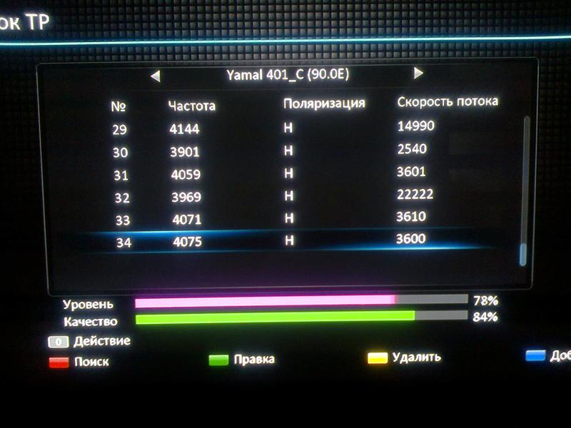

Виталь, по-прежнему каналы прописываются только на 4059, а на 4071 и 4075 -- тишина.
Дабы не загромождать фотками:
4071 -- 74%
4075 -- 84%

Виталик вчера два раза проверил и написал тебе что: t2mi есть только 4059 На остльных просто неопознанные дата-потоки.

Я все помню,так как спросил за сегодняшний день,просто есть подозрение что на этих транспондерах появятся региональные t2mi пакеты.
