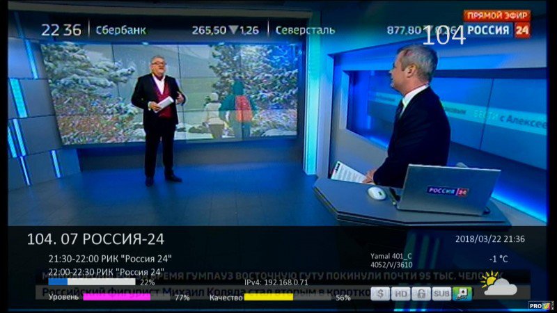

Новое сообщениеДобавлено: 22 мар 2018, 21:37
Сообщения: 319
4038 R 3600, 3/4, DVB-S2/8PSK, MPEG-4, T2-MI
PLP 1: 02 РОССИЯ-1, Радио России
PLP 2: 07 РОССИЯ-24
4043 R 3610, 3/4, DVB-S2/8PSK, MPEG-4, T2-MI
PLP 2: 07 РОССИЯ-24
4052 R 3610, 3/4, DVB-S2/8PSK, MPEG-4, T2-MI
PLP 2: 07 РОССИЯ-24
