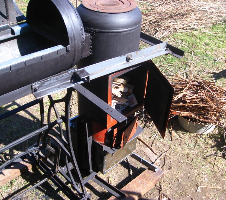

-столик съёмный у меня.Если случайно мешает камбуз-/живот/ в работе с приготовлением шашлыка,ближняя доска откидывается,или снять можно с петель.
Для подпора дверцы,упор сделал с металла 5 мм,для подстраховки приварил ещё дополнительную пластину посерёдке.

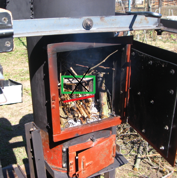

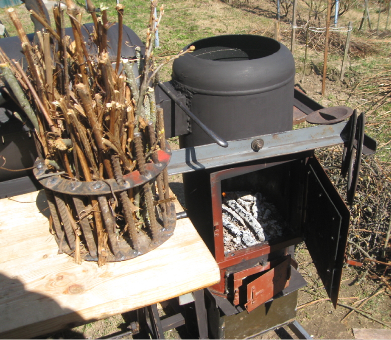

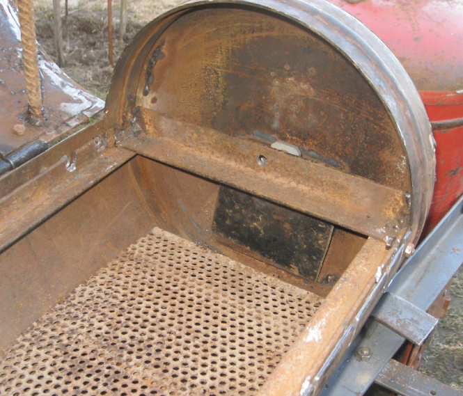

-и немного что внутри каждого баллона.
Топка-/справа/
-колосник толстый,сверху потоньше с мелким диаметром отверстий.Дымогенератор-/для горячего и холодного копчения/.Кольца съёмные для чугунков,кастрюль и сковородки.Внизу съёмный лист-/вынимаешь и зала высыпается в ёмкость/.Крышка.

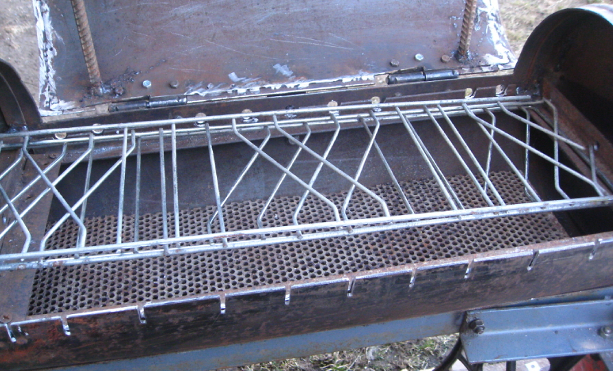

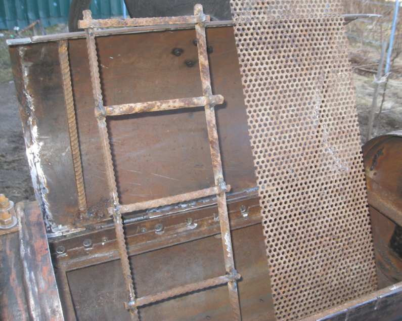

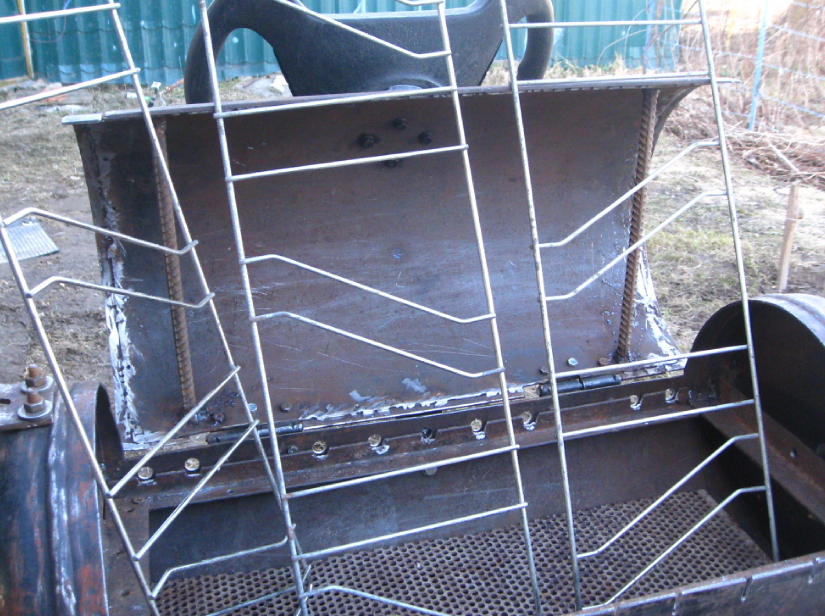

Основной баллон,шашлык-барбекю-гриль-гор.копчения и прочая мелочь.
-приварил 2 уголка по краям,просверлил отверстия под шампуры-/с начало малым диаметром сверла,затем 11мм/.Болгаркой разрезал щели.Просверлил внизу отверстия для тяги воздуха.
На шурупы прикрутил ещё 2 уголка для подпорки различных решёток.

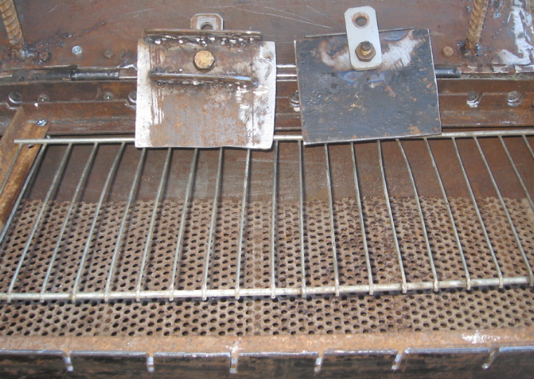

Сварил такие 2 заглушки-/закрывать полностью и на половину по краям квадратные отверстия/.Шашлык готовишь,чтоб жар не выходил,герметизируешь бока отверстий.
-эту решетку-/верхнюю/- взял со старой газовый плиты-/стояла в духовке/.Загнул аккуратно и чётко подошла в размер.Ниже лежит на дополнительном уголке решётка обрезанная с кухни.
На 2-х решётках загружаешь больше мяса или рыбы...
Нашёл дома и такие решётки правда с крупкой ячейкой.Но ставим 2 или 3 поверх и зазор уменьшается.

Забыл напечатать как после жарки шашлыка убрать золу.Всё остыло,поднимаем решётку и колосник.Открываем =забортное отверстие= и выстреливаем за борт в океан,вспомнил службу как на лодке выстреливается лишний мусор -/продукты отходы/-через ДУК отверстие. Короче,подставляем емкость с низу,открываем окошко и сгребаем золу в ящик.Ящик хорошо гнётся и делать со старой газовой плиты-/я взял с 2-х комфорочной./

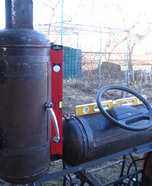

И слева,холодного копчения.

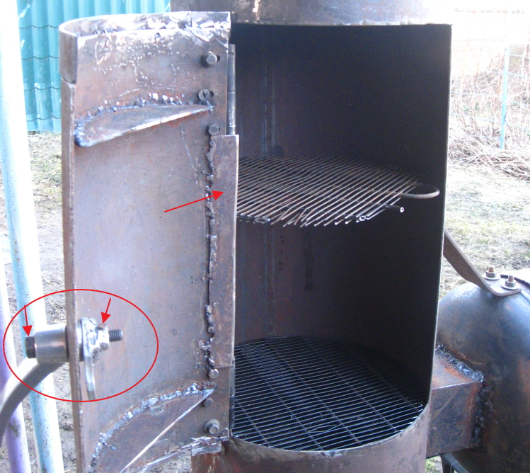

Закреплён баллон на 4 болта-/ в центе низа отверстие для слива жира после приготовления/ , и для надёжности закреплён железной полосой 5мм.- на болтики.Внутри шляпка болта служит и опорой для решётки.Решётки опираются на 3 точки.В верху просверлил отверстие для 2-х арматурин тонких-/цеплять крючки с рыбой.
Если рыба габаритная по длине , среднею решетку убираем. Решётки вырезал от старого холодильника Минского.К стати от холодильника можно приспособить решётки для горячего копчения.
Ручку соорудил от древней ручной мясорубки.Вставил болт,просверли отверстие диаметром 3мм,вставил гвоздь 3мм,отрезал лишний размер и закернил с обратной стороны.
Приварил гайку к небольшой железяке,снаружи одна шайба,а внутри регулировал несколькими шайбами на плотное закрытие дверцы.Когда гайку наваренную закрутил,также просверлил сверлом на 3 мм гайку с болтом и зашплинтовал гвоздём.
Щель дверцы где петли,полосу приварил внутри.
Проверил 2 уровня,всё чётко получилось под уровень.

Один просчёт уже заметил,=ноги= печки,вернее опора их короткая.Завтра другую закреплю по ширине колёсной базы.

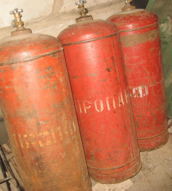

Друзья,жду правдивых замечаний что не так и как улучшить данную конструкцию с 3-х газовых баллонов , именно со станиной от швейной машины.
Буду возможно собирать и второй такой мангал.Есть уже в наличии 3 газ.баллона и ножная швейная машина Орша.

-3 баллона
-станина ножной швейной машины

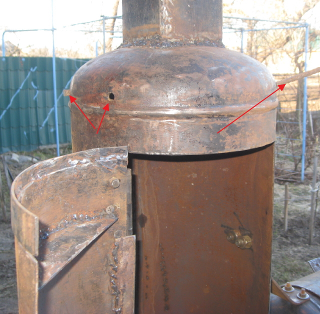

Немного подправил летом свой мангал-/дымогенератор и дорожку для выезда и заезда мангала в гараж/.
-и хорошо что придумал как золу убирать через лючок.
Готов кормилец к выходным и праздникам.
