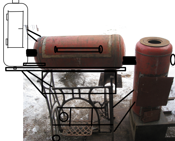

Подумал я,что мелочиться,делать надо из 3 баллонов.Чтоб было польза 5 в 1-ом. Слева коптильня холодная,серёдка-/шашлык-барбекю-горячего копчения /-справа-топочная печь-/на ней чтоб огонь с пользой дела полыхал и жарить,варить.../.
Эти два сюжета мне больше понравились.

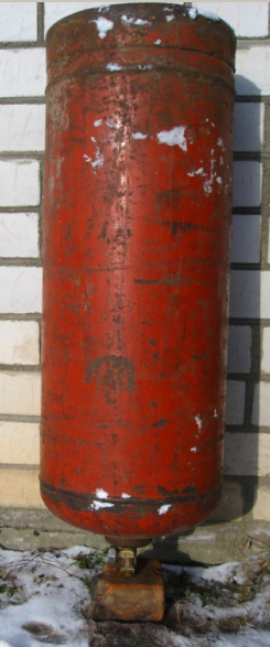

Было у меня 2 баллона 50л,у соседа купил за 3л./или-30р/ своей водяры ещё один.
-само главное,стравливаем остатки газа с баллона.
-разрезаем ножовкой 1 или 2 шпильки,вынимаем их и откручиваем вентиль.
-переворачиваем баллон-чтоб стекли остатки конденсата.Лучше подставить какую-нибудь посудину.Затем этот конденсат поджечь.А то вонь будет месяц стоять.
-заливаем воду в баллон и оставляем на 1-2 дня.
-после 2 дней для перестраховки подносим на удалении огонь к баллону.Не рвануло,значить всё отлично.Можно резать,но первый надрез делать с заполненной водой.

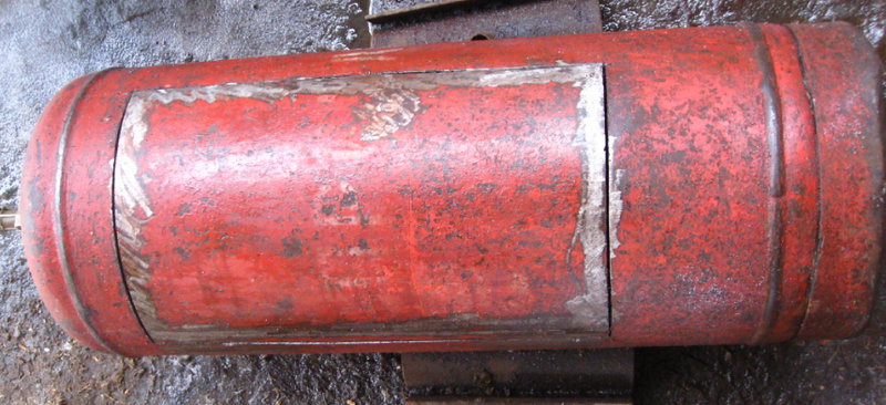

Мангал-центр

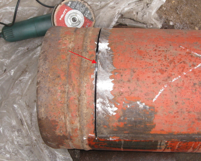

-размечаем мелом,от шва по 24 см. по сторонам.По бокам от шва-отступаем 1.5-2 см. Я взял 1.5см
-с начало кругом отрезным-толщина 1.2мм прошёлся по размеру на половину толщины металла.И дальше режем. Советую крышку полностью не вырезать.По краям оставить метал-/примерно 1см/.Воду можно слить через щели.
Снять краску под сварку.Затем приварить петли.Снять круг,поставить 2,5мм и пройтись им по трём сторонам./две боковины и где открываться будет./

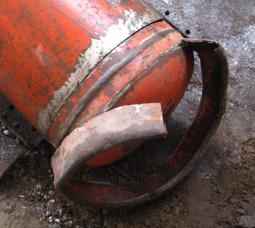

-разрезаем по шву кольцо нижнее и 5-6 точек прихвата сварки.Сбивается оно после легко-/в одном баллоне пришлось немного повозиться/. Его можно и выкинуть.

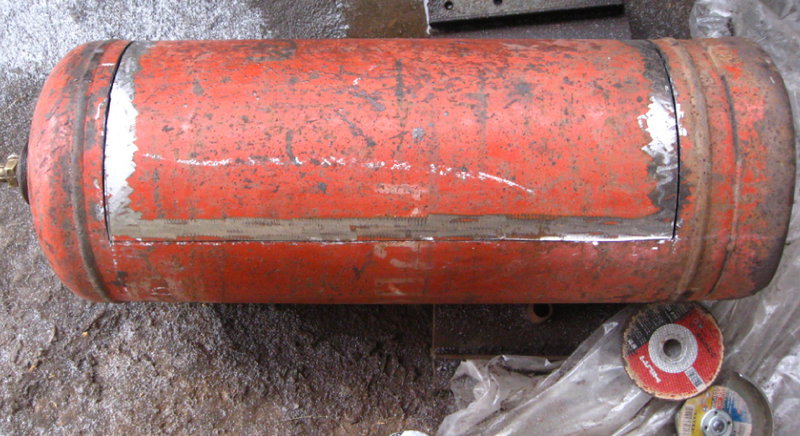

Баллон под коптильню холодную.
-принцип резки тот же,только размер дверцы другой-/по ширине и высоте/.

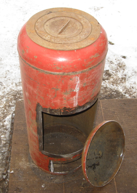

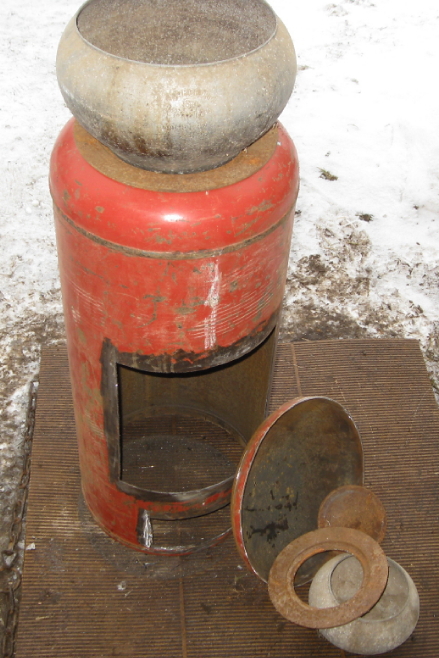

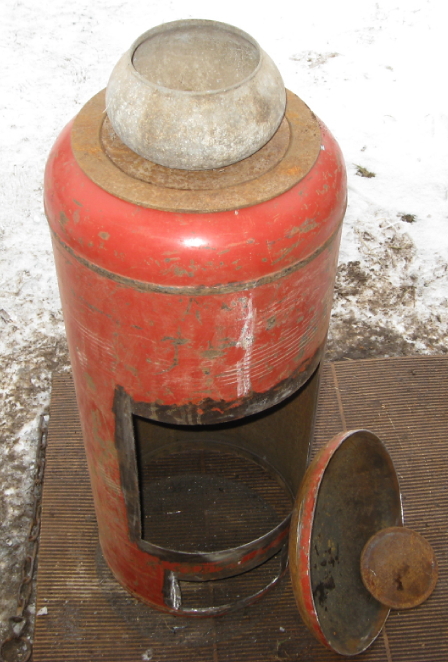

Баллон-/Топочная печь/
-здесь я не стал вырезать под дверку как у всех.
-а дождались своего времени почти позабытые 2 дверцы железные.Купленные ещё в 1992г.
-вырезал дверку и поддувало по размеру.
-ниже шва обрезал низ баллона.Получилась крышка,закрывать верх.
-сверху были кружки чугунные.Вырезал под размер.А через пару дней нашёл завалявшиеся с 90-х годов другой размер колец.Пришлось пошире резать.Как снимаешь все кольца-отлично становиться и само большой чугунок.

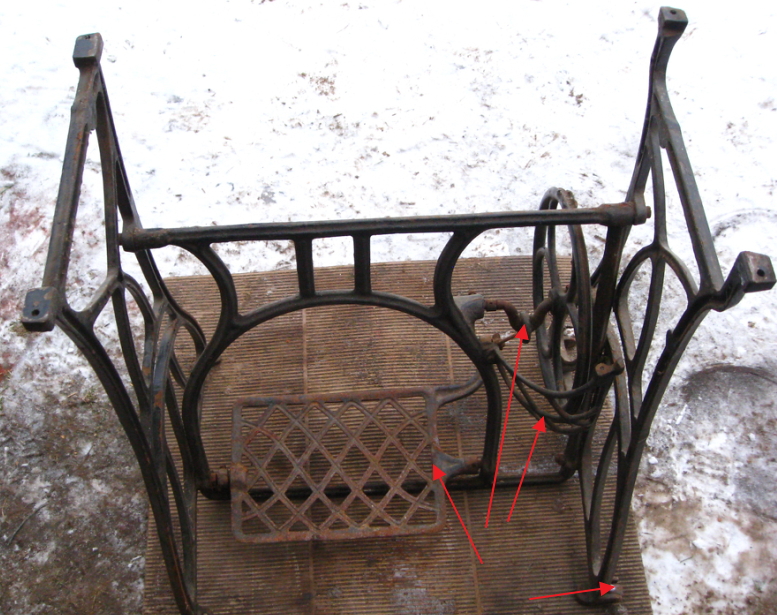

-а это древняя была ножная швейная машинка =Орша=.Помню купленная моими родителями в 1963г. Была в рабочем положении.
-купил у соседа за 2,5 л ещё одну такую ножную швейную машину-/станина пригодится/
Стрелкой указано что открутить.
-и вот так грубо-примерно будет выглядеть мангал.Весит примерно-/станина+3 бал.+уголки и прочее/- 85-90кг. Габариты-1500х1500 мм - + труба=выхлопная=-с 0,7м
Под топочную печь будут другие ноги.

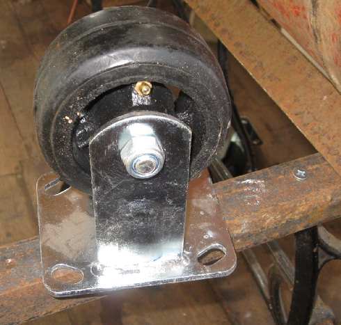

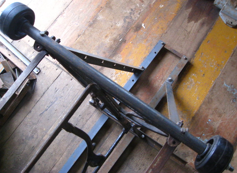

-купил сегодня вот такие 2 колеса-/ 1 шт-10 руб,или 5$ /.Железо выкину и на ось под метр приделаю.

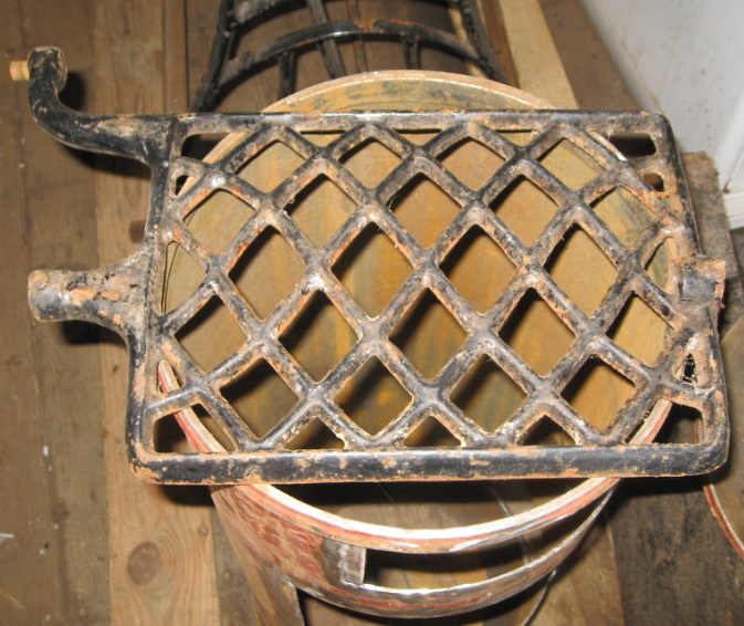

В топочном баллоне,снизу закрепил 2 уголка и в зазор вставил лист железа.Лист вынимаешь и зола высыпается в ящик небольшой.
Колосник в топочной,чугунный со швейной машины и сверху будет лежать сетка с меньшими отверстиями.
