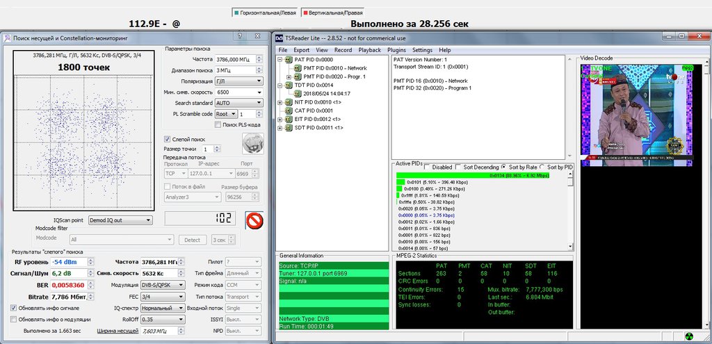

Принял данный спутник, антенна Маво 180 офсет конвертер с диэлекрическим облучателем в мультифиде.
Время приема 22:50 по Киевскому времени.
Принял всего один транспондер
Честно не ожидал ни на какой результат, так как "мапсат" полностью категоричен на сей счет
Для моей местности спутник ниже горизонта :shock:
Пока я опомнился сигнал пропал, и не успел просканировать транспондер.
Для меня это даже не DX, а нечто паранормальное :o
Все таки успел прописать канал
Вне всяких сомнений спутник тот самый :shock:
Время приема и сканирования 23:25 по Киевскому времени.
Сигнал присутствует всего несколько минут.

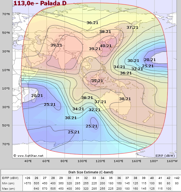

Ну антенна маловата принять весь спутник. Да захват спутников под 4 градуса. Глянул какая нужна антенна для стабильного приёма - такая же что рекомендуют для вас.
Здесь вы не будите утверждать что это спутник не тот:

Уважаемый какой такой спутник целиком не позволяет принять Ваша антенна ????
Сходите ка по ссылке:
https://www.lyngsat.com/Palapa-D.html
и сравните с тем, что Вы тут наваяли :lol:
Откуда дровишки????

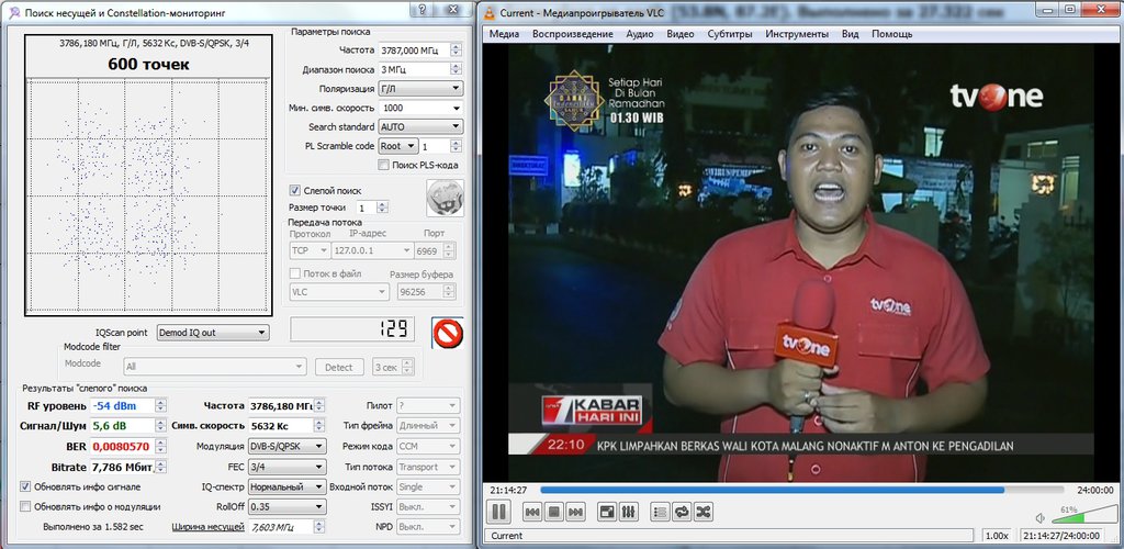

Возвращаясь к приему реального спутника
Принимал утром в 7:30 по Киевскому времени
Принимал вечером в 20:20 по Киевскому времени
Сигнал довольно не плохой, но принимается всего 2-3 минуты, потом пропадает на время от десятков минут до нескольких часов. :shock:

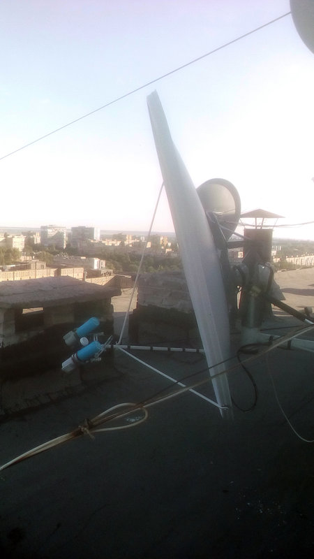

Теперь подробнее о месте установки антенны
Возможно решающую роль тут играет высота 150 с копейками метров над уровнем моря?
И сам спутник для моего случая не ниже линии горизонта :?
И собственно сама антенна, направленная на спутник.

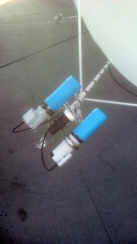

Фото мультифида
Прием осуществляется на верхний, на обоих снимках, конвертер.

А на это что скажите, только что сгонял:
 Заголовок сообщения: Re: Приём и обсуждение 113.0°E - Palapa D в C band
Новое сообщениеДобавлено: 25 май 2018, 18:58
Сообщения: 454
А что тут скажешь? На сей раз в яблочко :)
Сегодня утром добавил в копилку еще три транспондера
