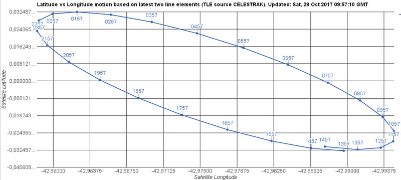

Спутник запущен-10.05.2007г.Проверяем его в работе.

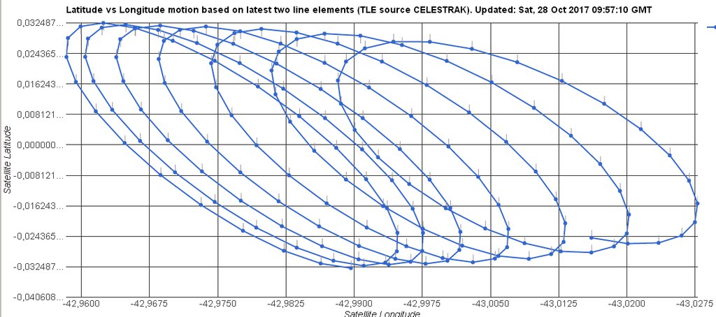

-отклонения за день на 28 октября./старые данные/
-с 28 октября по 04 ноября пролёт с точки-43,027w-42,977w.
На 01 ноября - 22:00- 42.9896°W
Для чего я выложил это фото.Правильное название точки =обитания=наверное будет-43,0w-

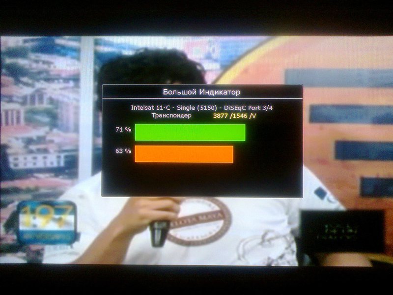

Intelsat11@(43W)sport interativo on morrocco 240cm
Вложение:
received_755539194637853.jpeg [ 22.62 Кб | Просмотров: 996 ]
