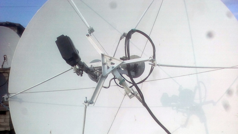

Принялся 2й мульт, ну очень слабо для 2.4, с конвертором твин течь+крест деполь. Вот тут теперь пришлось подстроиться и уйти от мощности других транспондеров! Изображение
В Днепре на 240 см. сигнал на грани.
Уровень не стабильный, каналы не сканируются :(
