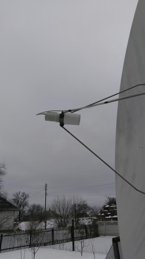

Шо бумажку не читаешь. СТАВИТЬ отверстием вниз. В случае неправильной установки, изделие обмену не подлежит. :?
Вот она в низу, чуток наискосок.
Не думаю что из за того что чуток она наискосок так сигнал будет плясать.
Вот и не люблю спрашивать на форумах так как то фото залью не правильно или ещё что, так что прошу простите если не так.

Shuriman писал(а):
Вчера опять упал сигнал до критического с 19-00 и до 02 ночи прыгал 0-53%, сейчас встал вот такой.
Привет.Скажу сразу сам по себе сигнал 3875 чуть гуляет,но незначительно!
В первую очередь хочу вам заметить,что у вас на прямофокусной антенне 180см Мабо,стоит мытищенский моноблок с облучателем под офсетную антенну и который надо заменить на прямофокусный облучатель.Вот и по этой причине вы видите заниженный сигнал,когда ваши коллеги видят на аналогичные антенны этот-же транспондер с хорошим запасом.
У вас есть несколько вариантов:
1.Разобрать конвертер и вынуть облучатель и в качестве деполяризатора оставить и отстроить его заклепочное "авторское изделие"
2.Купить другой нормальный конвертер и вставить в него совершенно другой деполяризатор и также приобрести,заказать или сделать держатель для антенны Мабо 180см с расходенными ножками для того,что-бы можно было удобно отстроить облучатель.
viewtopic.php?p=871#p871
Когда Вы все сделаете правильно ,вы увидите как выростит значительно у вас уровень на 3875

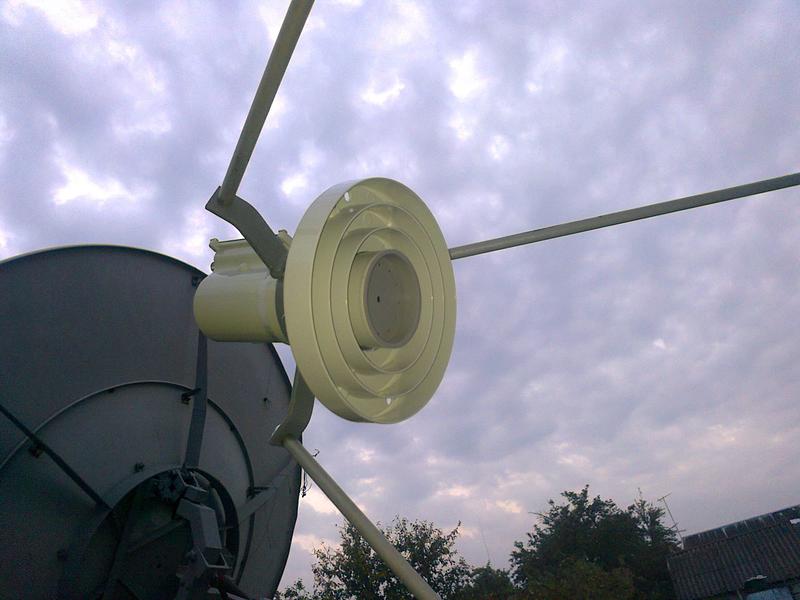

Прием спутника на 180 см типа "ромашка", конвертер дримтечь с пластиной крест в мульте .
