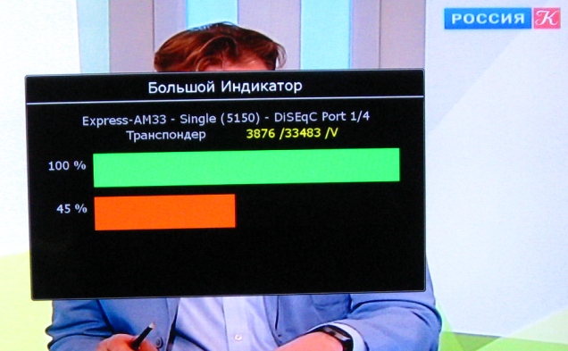

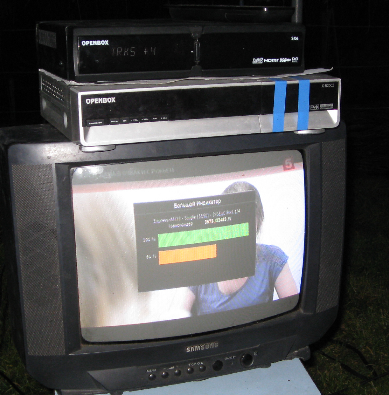

Express-AM33 - 96.5° E - 96.4972°E
Azimuth - elevation in Borisov, Belarus: 108.6° - 4,3°
Приём на Харьковскую 1.2м.Поймал только 3 частоты.

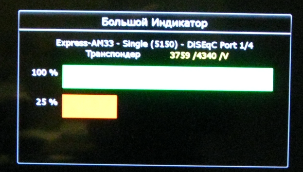

-3675 R 33483 7/8-через Diseg-45-56%- напрямую с LNB - 63%
-3759 R 4340 3/4-------//--------15-26%
-3875 R 33483 7/8------//--------46-54%

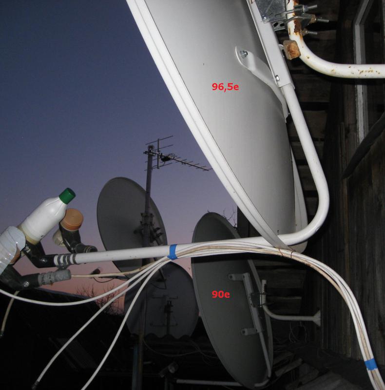

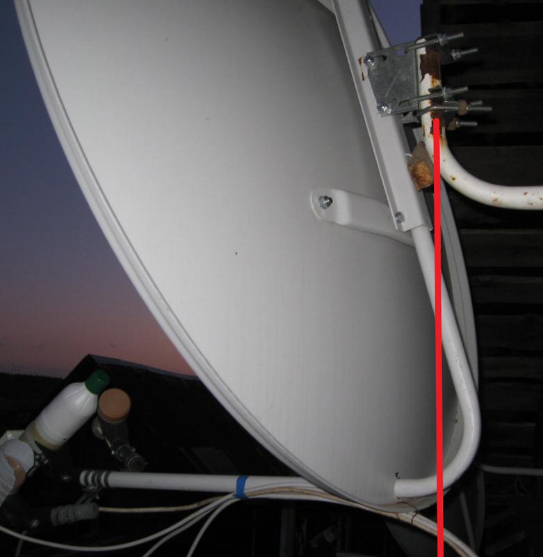

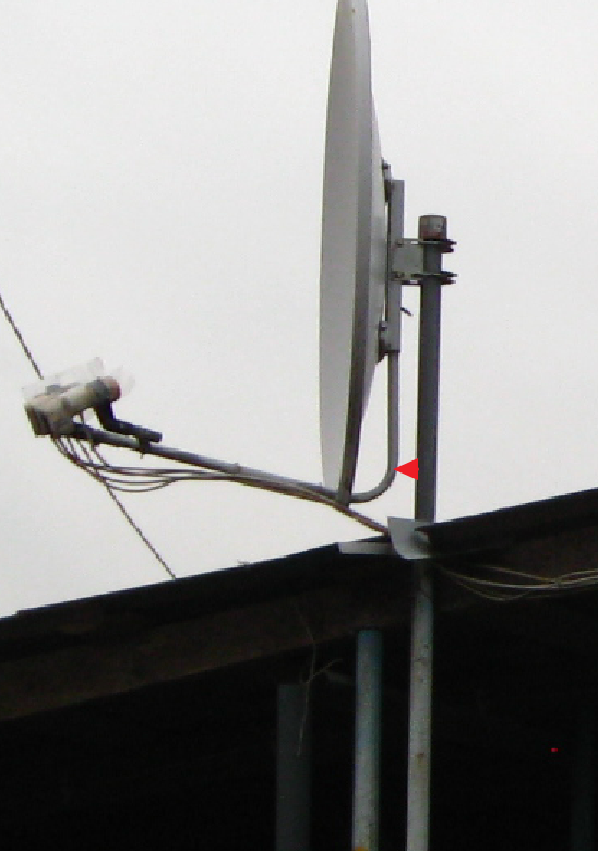

Cпутник хорошо настраивается только на свой штатный крепёж./ Никаких ровных труб вверх /.
Понравилась Виталика конструкция.Профессионально сделано.
