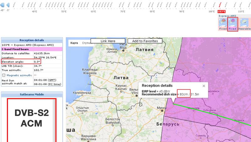

Express-AM3 - 103° E - 103.0258°E
Azimuth - elevation in Borisov, Belarus: 102,7° - 0,3°
Крутил-вертел по разному этот спутник на 3-х частотах.С земли у меня не берёт,на крыше 9 эт. дома может и возьмёт.

Да!!!Этот спутник очень тяжелый для нашей зоны так как на самом горизонте.
Предположительно палагаю что учитывая большую низость где лезет куча мусора его можно принять от 2 метров и выше.
