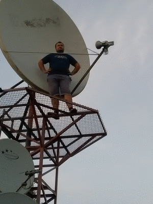

Сегодня вечером были попытки принять 103 в ку диапазоне на западе Украины.
SatBeams нам рассказывает что у нас должен быть прием на 80см
Вообщем( мабо 180см прямофокус) от центра антенны до земли ровно 6-ть метров где четко просматривается точка 103 градуса с приемного места мачты.
Ввел существующий в данных транспондер и проигрался около двух часов,но к сожалению так и не удалось зацепить данный борт на 1.8м,несмотря на то,что нам SatBeams рассказывает сказки.Честно говоря я этому не удевляюсь ведь это все примерно предположительно,ведь зачастую бывает так что в месте где нет луча на карте мы принимаем с хорошим уровнем. Вообщем предположительно могу сказать,что лок этого транспондера в ку с 103 будет у меня идти от 250см и с запасом от 3метров,ведь аналогично практика показала пример в Си 103 где должен у меня идти от 90см,а в реальности только на 250см. залочился 3610,а на 3 метра и пойдет 3675. Такая-же ситуация и в Киеве у Глущенко где прием 3675 идет только на 180см,а по карте должно идти на 90см,а в реальности у него и на 150см этого не примешь при такой высоте и открытом горизонте.

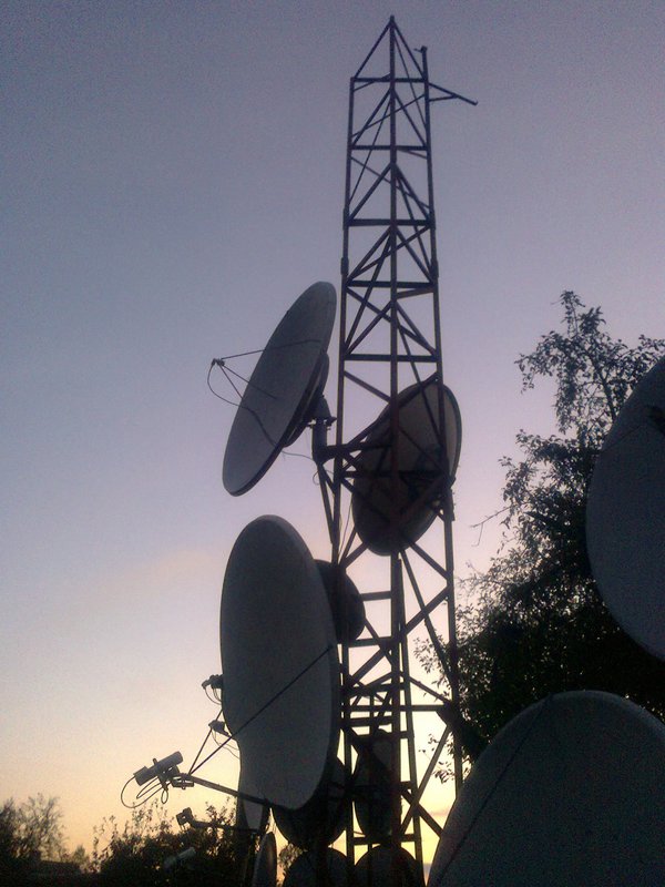

Прием данного спутника в ку диапазоне на антенну супрал 2 метра в фокусе.Краснодарский край-Сигнал шкалит .
