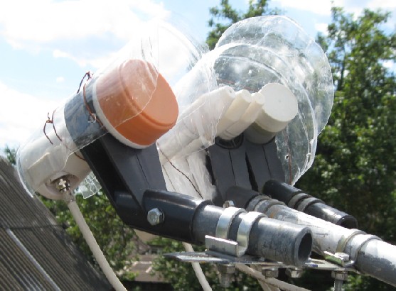

Козырьки на LNB это не панацея от всех непагод,но немного помогает.Проверено при сильном дожде,на 10-15% сигнал всего падает.Когда снег,то незначительно...

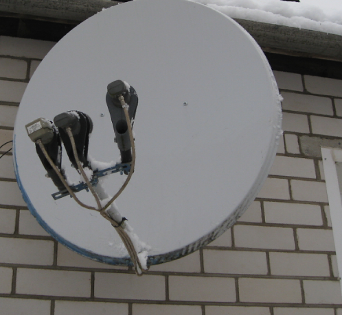

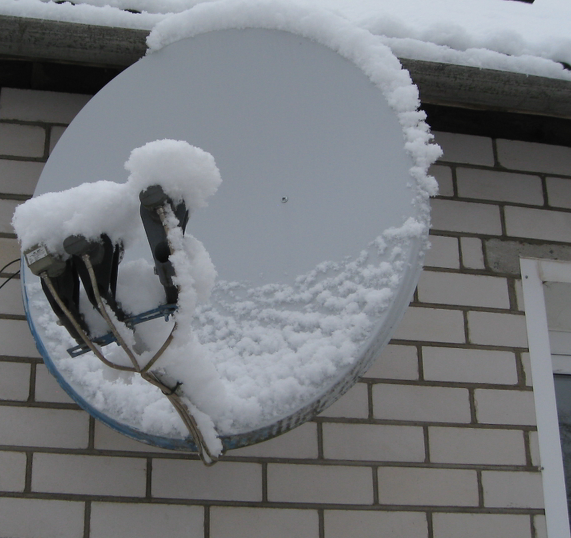

-помимо чистой LNB от снега,нужно и снег убрать с самой антенны.Провёл сегодня замеры,после ночного выпавшего у нас снега.
В таком состоянии у меня был с утра =мотор=.Включил 13е и нет сигнала.
С начало смёл =голяком= снег с =головы=.Сигнал с 13е-на частоте 11034 V 27500-4%,12597 V 27500-0%.На 4.8е-12380 Н 27500-20%.
Смёл снег с самой антенны.Сигнал отличный стал.Только с 12597 всего 53%. Пасмурно утром было.

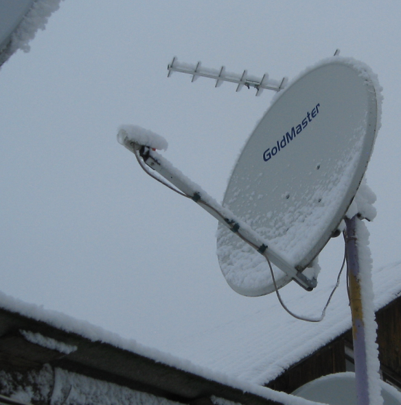

Проверил и С диапазон.5W была настроена на антенне 1.2м.Хотя и в снегу вся =голова= была,но неплохой сигнал был.А как смёл снег с =головы= и всё по норме стало.Со снегом-61% и без-90%.В обед прояснилось - 92% стало.
В таком состоянии была ант.1.2м-на 90е.Стоит козырёк пластиковый.Замерил /со снегом/- неплохой сигнал был на всех почти частотах.
