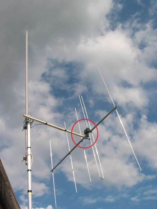

Вопрос к plyrvt! В правильную ли сторону у меня расположен сам симметризатор,а именно выход или расположения кабеля ?
Вроде как на оф сайте вдругую сторону.
Или разницы нет?
смотрю здесь расположено в другую сторону так как на сайте показано:

Без разницы. У кого где штанга несущая - так и кабель трассируют.

Часто наблюдаю,что пробиваются радиостанции Белоруси из Гомеля и Бреста,а также Польши,подумываю всё таки поднять антенну и проверить приём,но только в данной позиции кранштейна до максимальной возможности вверх.
Складывается вопрос,как на фото,если я её подниму до упора,сама антенна будет находится задом к тв эфирке это не повлияет на приемный ухудшающий момент двух антенн?
Расстояние между ними по горизонтали будет примерно 20см.

Не повлияет.
