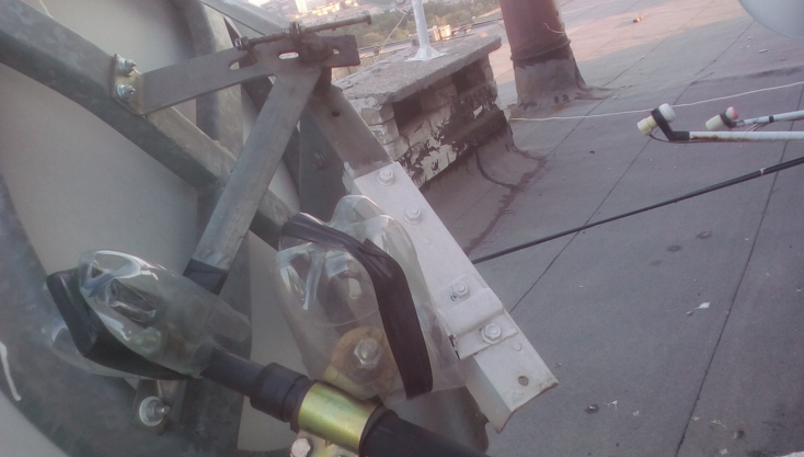

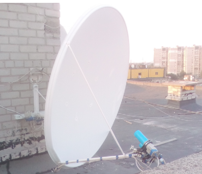

Принимаю в Днепре на Маво 180 см.
Для того, чтобы зеркало опустить как можно ниже и потом поднять его актуатором из этой позиции на полярный подвес был установлен дополнительный рычаг
Так же пришлось ставить мультифидом дополнительный конвертер, левый на фото

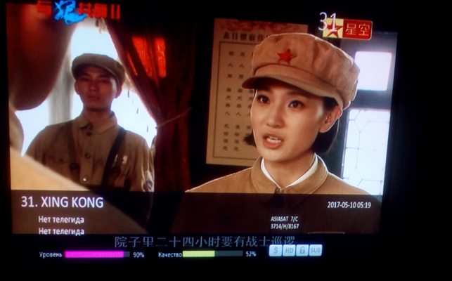

Наиболее интересный канал на спутнике, постоянно транслирующий боевики, естественно китайские
Принимаются следующие транспондеры:
3653 V 14100
3705 V 3555
3706 H 6000
3714 H 8167
3751 V 2333
3820 V 27500
3880 H 27500
3903 V 2960
3906 V 2814
3960 H 27500
3980 V 28100
4040 H 26500
4060 V 26666
4082 H 3185
4120 H 27500
4140 V 27500
4172 H 2480
4155 H 9833
4165 H 5040

Жаль, спутник очень интересный и мощный принимается увереннее чем 100,5Е и 103Е. Но есть и своя ложка дегтя, сигнал плавает от ломовых уровней до единиц процентов качества :(

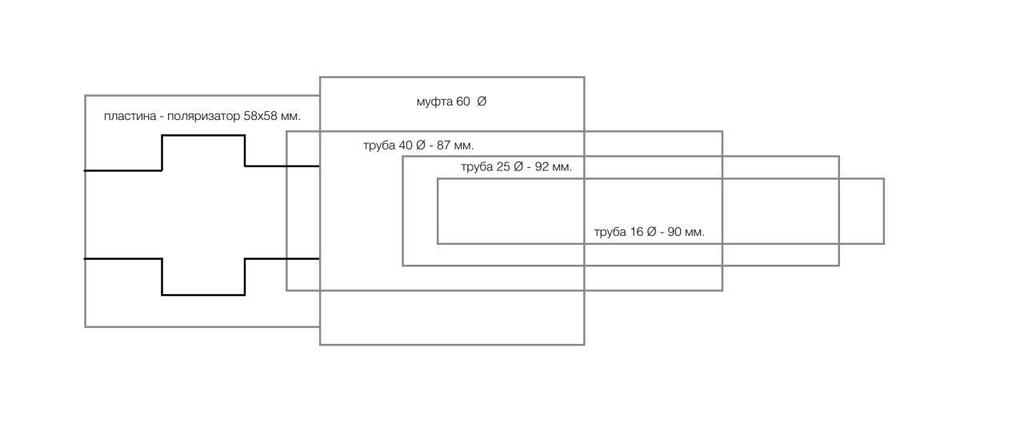

Привет.
Если посмотреть на частотный план:
http://www.flysat.com/asiasat7.php
где флайсат нам указывает в Си диапазоне поляризацию H и V -это значит линейная,а вот круговая будет обозначатся R и L.
Соответсвенно для приёма линейной поляризации нам ненужна пластина-деполяризатор,так как она только для круговой.
Облучатель вам понадобится либо рупорный под вашу антенну или например диэлектрик -из полипропиленовых труб.
Вот например полипропиленовый под вашу антенну:
viewtopic.php?f=1&t=1539
Трубы используем без металлической прослойки (внутри)
Повторю для линейного С band пластина деполяризатор не используется.
Также для приема двух поляризаций подойдёт любой интегрированный конвертер си с хорошими характеристиками:
viewtopic.php?p=167#p167

виталик пожалуйста скинь размеры облучателя :(
 Заголовок сообщения: Re: Прием и обсуждение 105.5°E - AsiaSat 7 в С band
Новое сообщениеДобавлено: 20 янв 2018, 08:56
Сообщения: 2921
Под фото выше в верхнем сообщении дал ссылку с картинками как делать.
