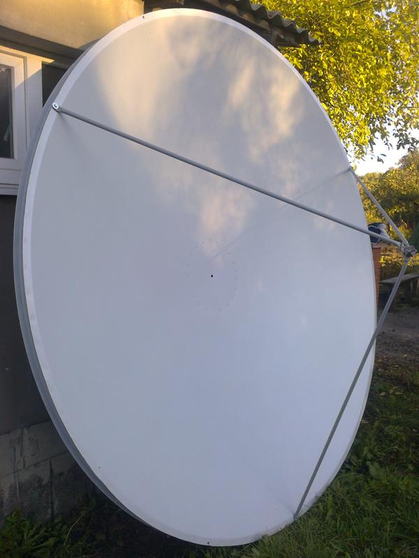

В своё время Ахтырский завод выпускал АСТВ-2,5 m. двух видов,отличались они только задними подвесами и рёбрами жесткости:
viewtopic.php?p=959#p959
Раньше их упорно использовали многие на 19е астру.Сейчас в больших городах Украины еще кое где должны остаться,так,что при желании можно найти.
Работает в С диапазоне великолепно.

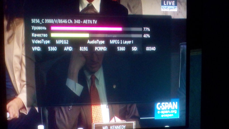

Один из нескольких нестабильных транспондеров принимаемый антенной 1.8м прямофокус на западе Украины:
