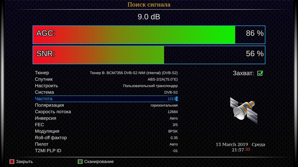

Selten писал(а):
Fleet449 писал(а):
ABS-2 - 74.9° E
-поймал я сегодня в морозный день луч-Mena. Сигнал 1-2%.
Подскажите как его поймать если сейчас тарелка настроена на обычный луч на этом спутнике
Спасибо!
самым обычным способом, если Вы в зоне покрытия, вот у меня в центре Украины
Ресивер Vu+ Solo2, Panasonic(plazma 42)

Avrumba
Вы меня не поняли. У меня настроен этот спутник на российский луч и естественно сигнал слабее, чем если настраивать на луч-Mena(на этом луче я буду находиться на самом сильном сигнале)
 Заголовок сообщения: Re: Приём и обсуждение 74.9° E - ABS 2 в KU band
Новое сообщениеДобавлено: 14 мар 2019, 01:42
Сообщения: 126
Откуда: Россия,Курск 46RUS
Selten писал(а):
Avrumba
луч может быть любым, а позиция одна в данном случие это 75Е ABS-2A.... у меня на луч MENA даже намёков нет на сигнал а российский под 90% шпарит,выше у форумчанена при морозе выловился и луч мена в беларуси, у меня 1,2 м больше подстройка под слабый транспондер была 11473 и 11489
