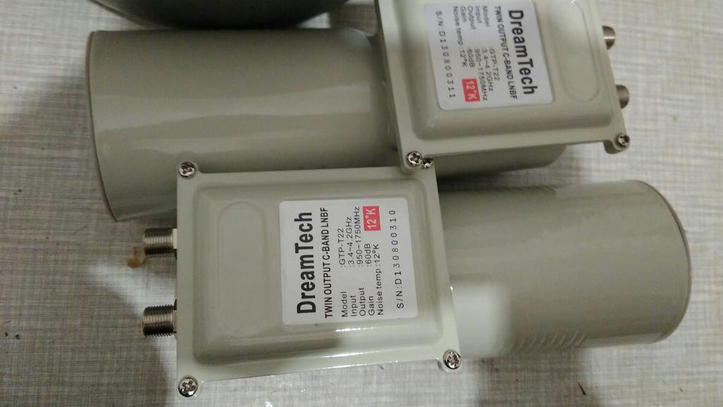

Неплохие конвертора:
1.Dreamtech GTP-T22 12k твин(непутаем аналогичный твин Dreamtech GTP-T22 с 17к,так как там слабее сигнал)
2.SATVISION SV-5500 17к

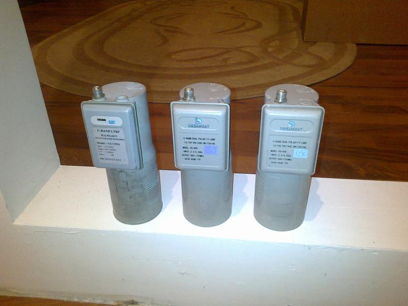

Cosmosat CS-V550 14k отличный китайский интегрированный конвертор!При условии если он отборный.Тоесть можно взять из одного ящика эти конвертора одной марки и они будут работать по разному-в лучшую и хужую сторону.
Например худший работает с завалом -минус 6-11% по шкале опена 800 серии.Лучший на на эти 6-11% лучше-которые держат в разнице сигнал по сравнению с другими марками конверторов.
Тоже самое касаеться китайских конверторов Dreamsat DS800 17к и DS900 17к.Если отборные -работают отлично.
на фото :
1.Cosmosat CS-V550 14k
2.Dreamsat DS800 17к
3.Dreamsat DS900 17к

Всем добрый вечер друзья.Тестировал я свою старую LNB -Panorava-Model-ER 861.С облучателями от Виталия на 40е показала отличные результаты.Но загвоздка,принимает только R пол.А L-не хочет.
Сегодня сделал себе праздник,купил у своего спутникового кореша-/завалялась у него аж с 2009г/ за 15$ Drem Tech C-band LNBF V/H Twin.
Ваше мнение друзья о этой =голове=.Завтра и начну проверять,с начало с родной пластиной и конечно с облучателем Виталия.
