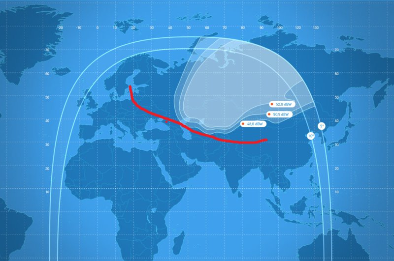

Судя по всему у наших спутников группы экспресс наблюдается очень хороший так сказать "брак"вещательных установок который позволяет принять луч далеко от его зоны вещания на большие антенны.Вот накидал я небольшую схемку 56 и 96 бортов. К сожалению такого чуда от европейских спутников очень мало,но наши экспрессы умеют это делать в ку диапазоне.
Вот например поляки принимают на 2.5 метра 96 градус в ку,а наш коллега с Днепра 56 В общем от низа луча проводится линия на северо-запад и северо-восток и получается то что мы видим в реальности приема данных спутников!!!!!!
По картам видно что я нахожусь низко-и моя зона явно туда попадать не хочет.

Согласен, если передающая антенна фактически (не по картам) в Вашу сторону не светит, шансы принять что либо равны нулю :(
По этому современные западные спутники строго соответствуют зонам покрытия за пределами которых уже ни чего нет.
В связи с этим и замена бортов на новейшие, в плане приема ни чего хорошего не сулит :?
