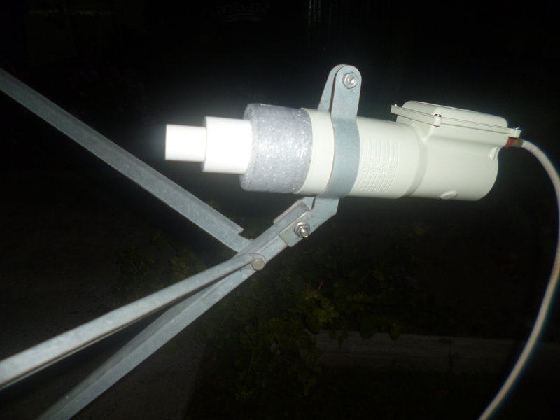

Облучатель С-диапазона для антенн 80-90 градусов(Supral-0.9,1.2,1.4,1.8,2.4)
Будет произведен тест данного облучателя на антеннах supral разных размеров(0.6,0.9,1.2) с углом раскрыва 90 градусов .
Прием спутников,вещающих в С-BAND будет проходить на юге России.

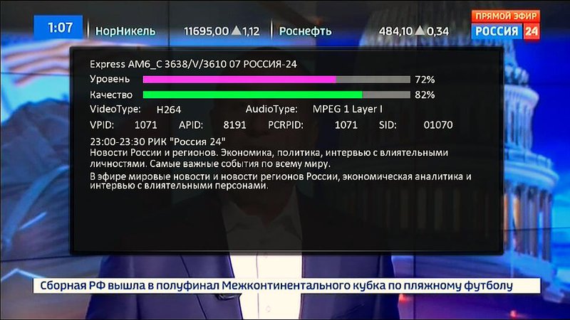

Результат приема спутника Express AM6 at 53.0°E на юге России на офсетую антенну "Supral" СТВ-1,2 (1200х1340).
При приеме в фокусе ,центральная 16 трубка задвигается на 5 мм в 25 трубку,для чистого приема.
Сигнал снят с ресивера denys 265.
Антенна настраивалась по максимуму по частоте 3675 v33483

Этот Супрал на фото длиннофокусный, что ли ?
 Заголовок сообщения: Re: Полипропиленовый облучатель С 90 градусов (приём в России)
Новое сообщениеДобавлено: 08 ноя 2018, 10:17
Сообщения: 255
Нет .Длиннофокусный супрал это 1.1,а это 1.2 с углом раскрыва 90 градусов.

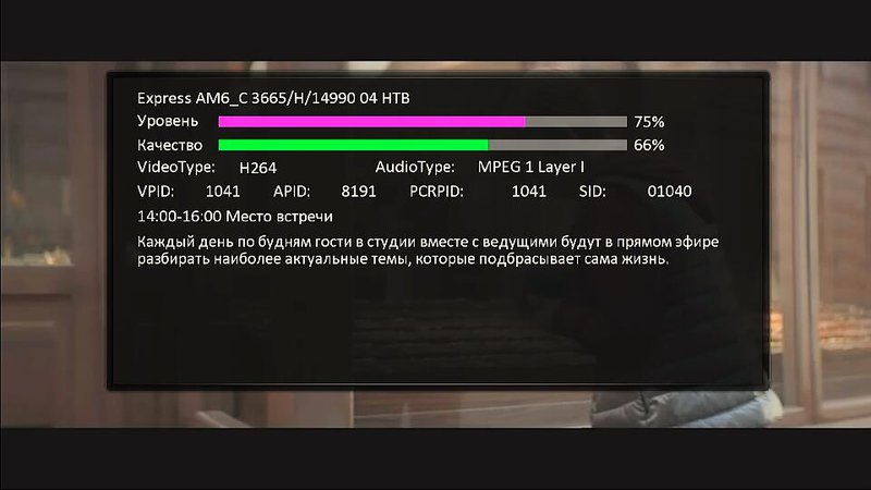

Прием спутника Express-AM7 40°E на офсетную антенну Supral 1.2.
Антенну настраивал на спутник по частоте 3675 V 33483 до максимального приема. На данную антенну принимается весь спутник!!Для максимального сигнала T2 частот настраиваемся именно по ним.

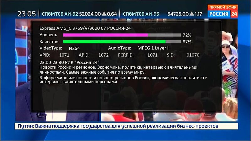

Прием спутника Yamal 202-49.0°E на юге России антенной supral 1.2 .
Данный спутник на сегодняшний день можно принимать полностью от 1.2м(пару частот идут без запаса).

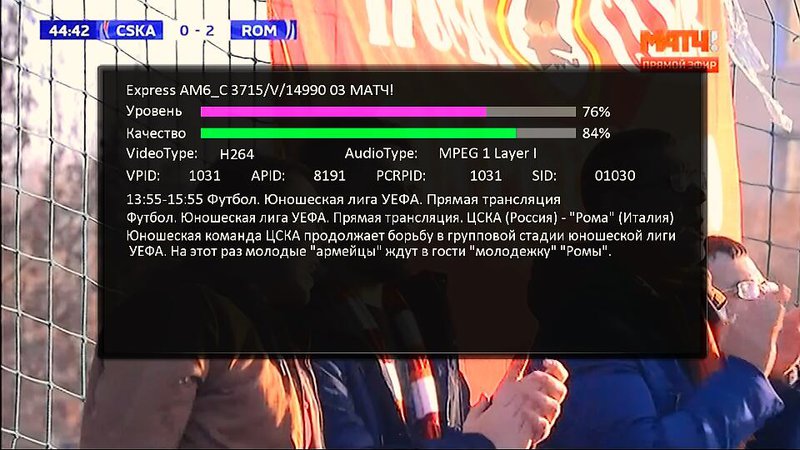

Прием Express AM33-96.5°E на антенну supral 1.2 /Юг России.
11.11.2018

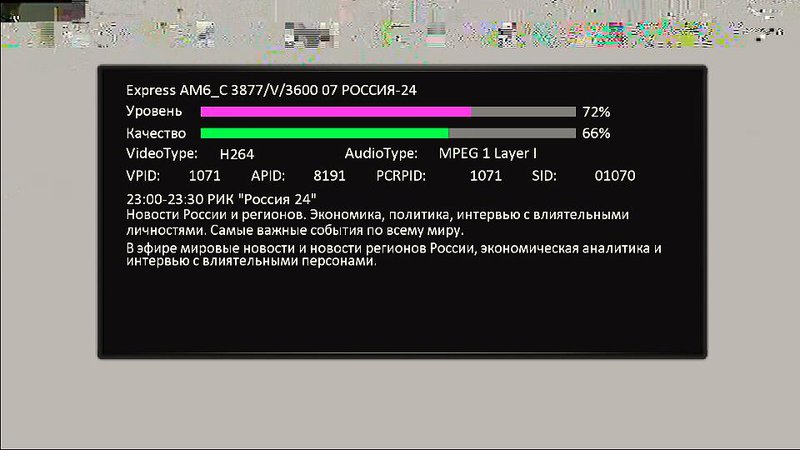

Результат приема спутника Express AM6 at 53.0°E на юге России на офсетую антенну "Supral" 0.9м с углом раскрыва 90 градусов
